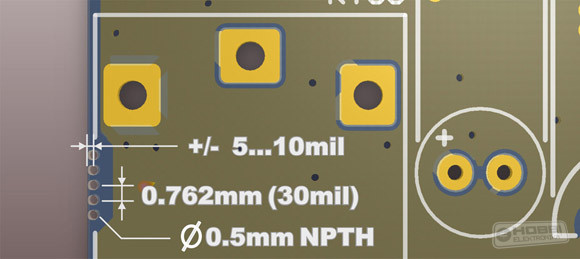

Panelization, mouse-bite, v-score:
Kitördelős panelizáció mellett tesszük le a voksunkat. A NYÁK-unk elég kicsi, hogy mindenféle ültető és reflow alá lehessen jó kihozatalú mátrixot szerkeszteni. Vegyesen bevethetünk akár V-score-t is, de ahhoz (nálam) közel vannak az elemek a panel széléhez, hogy csak úgy kézzel válasszuk szét őket a legvégén; spec. "pizzaszeletelője" meg nincs mindenkinek otthon. Annak egyébként a tűrése is sokkal lazább, mint a kontúrmarásé, +/-0,2 mm kontra +/-0,4 mm, és a NYÁK szélén az elhagyandó keret is nagyobb kell legyen.
   Ha tudjuk, hogy tele fogjuk tölteni a NYÁK-unkat trackekkel (vagyis csak kb. 0,5 mm körben a nem használt rész), akkor a mouse-bite helyét már az elején találjuk ki; később rengeteg felesleges alkatrész-tologatástól kíméljük meg magunkat. Persze csak ha kívánalom, hogy a tördelőfül maradéka semmiképp se lógjon túl a PCB kontúrján. A furatok számát a legkisebb laposfogónk szélességéhez igazítsuk. A kitördelőfül egyik fele ott szokott maradni a panelon. A füleket tengely-szimmetrikusan rakjuk fel, ne csak random módon. A reflow irányára merőleges részeken a külső technológia keret el is hagyható; ha az assembly house elfogadja; könnyebb így a kitördelés. Valamelyik gyártó kéri a komplett körvonalrajzot a mouse-bite-hoz, másiknak meg elég, ha csak húzunk egy-egy vastag vonalat egy mechanical layeren, olyan szélesen, ahogy a marószár majd dolgozni fog. Pl. 80 mil széles mart slot egy 1,5…1,8 mm-es marószárhoz.
