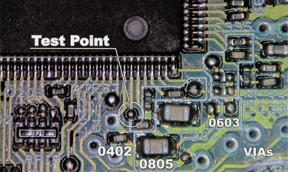

Ellentmondások:
Hogy a cikk elején a fenolgyanta alapú technológia hiátusait felsoroló tirádát ellensúlyozzam, íme egy kétoldalas, furatgalvános, SATA-s, 9/9 mil-es NYÁK részlete, rengeteg 0402-es passzívval, D 0,5 mm-es tesztpontokkal (néhol a track/space csak ~7/7 mil). A TQFP 0,5 mm osztású. Tán egy 15 évvel ezelőtti, 5,25-ös ODD vezérlője lehet. Egyrészt egy ilyen eszközben a termikus ciklusok elég szerények; nem fenyeget a VIA furatgalván elrepedése a garanciaidő alatt, másrészt ekkora darabszámnál már van értelme kimérnökösködni a tutit, mert megtérül!
   A dielektrikum szemszögéből nézve ált. a két szélső vékony rétege a magnak valami epoxi-blend és nem-szövött üvegszál; a húsa pedig fenolgyantával átitatott papír/gyapot. E feltételezést nem tudtam visszaellenőrizni a fenti NYÁK-on, de megcsiszolva látszik, hogy nem teljesen homogén a két rézfólia közti teljes keresztmetszet (micro-sectioning). A héjat a finom rajzolat, a magot pedig a lyukaszhatóság miatt oldják így meg. Ettől lesz olcsó és műszakilag még éppen megfelelő.
