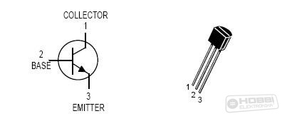

 A kapcsolásban említett BC549 es tranzisztor helyett bőven megfelel a BC183 (az549 csak kisebb zajú de jelen esetben nem zavaró a dolog).
Lábkiosztása mindkét tranyónak ugyanez:

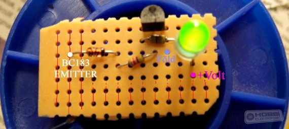

A vezérlő részre nem térnék ki azt is össze lehet rakni lyukraszteres panelon, mint ahogy a ledek tranzisztorait is. Erről egy kép:
Ezeket kell így sorba kötni, annyit ahány ledet szeretnénk. (persze figyelve a táp ellátásra.)

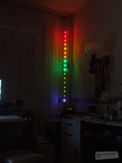

Végül egy kis izelítőt szeretnék mutatni:
Külön köszönetet szeretnék mondani: Travoltának és szabi83-nak, akik sokat segítettek a kapcsolás megvalósításában! Ha valaki megépítené szívesen segítek!
