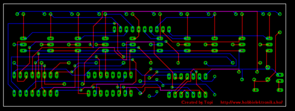

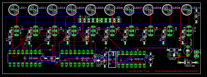

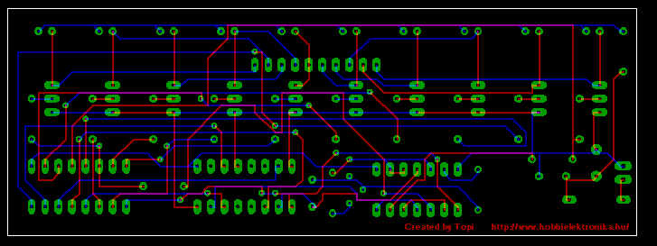

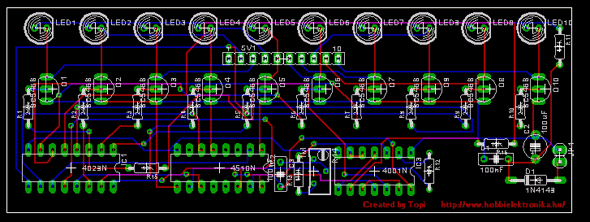

Itt látható a kétoldalas nyákrajz:
Kattints a képre a nagyobb változathoz!
Bocsi, hogy nincs egyoldalas nyák, de most nem volt türelmem kézzel beroutolni. Így az autoroutra hagyatkoztam. A képek 150DPI-vel lettek kiexportálva.
Alkatrészjegyzék:
Alkatrész Érték Tokozás Mennyiség
C1,C3 100nF C050 2
C2 100uF C050 1
D1 1N4148 DO35-10 1
IC1 4028N DIL16 1
IC2 4510N DIL16 1
IC3 4001N DIL14 1
JP1 1X02-es tüskesor   1
LED1-LED10 5mm-es LED (bármilyen színű)   10
Q1-Q10 BC546B TO92 10
R1-R10 2,2KOhm #7 10
R11 4,7KOhm #7 1
R12 47KOhm #7 1
R13 470KOhm #7 1
R14 1MOhm (Trimmer potméter) RTRIM64Y 1
R15, R16 10KOhm #7 2
SV1 10Pin-es tüskesor FE10 1
