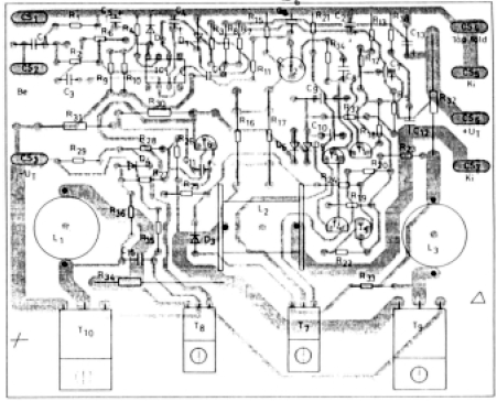

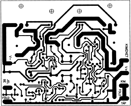

   A nyák rajza a 2. ábrán látható.
   A panel beültetését 3. ábra alapján az ellenállásokkal kezdjük és az induktivitasokkal, majd a tranzisztorokkal fejezzük be. Minden alkatrészt ültessünk le a panel szintjére, hogy ne legyen rajta lógó, zárlatot okozó alkatrész! A tranzisztorok szerelésénél vigyázzunk, mert a hűtőhorda - vagy a címlapon is látható mintadarab esetében a hűtőbordára szerelt L-idom - a tranzisztor hűtőzászlója és a panel közé kerül.
    Ennek megfelelően a tranzisztorok lábait derékszögben le kell hajlítani, majd a helyükre illeszteni, de nem kell beforrasztani. Helyezzük az L-idonot a tranzisztor és a panel közé úgy, hogy kellő távolságban, kb. 2 mm-re legyen a tranzisztorok lábától! Jelöljük meg a rögzítőcsavarok helyét, majd fúrjuk ki 3,5 mm-es fúróval, és alaposan sorjázzuk le, nehogy a sorja átszúrja a szigetelő alátétet ! A tranzisztorok lábait akkor kell beforrasztani, amikor a hűtőzászló már egész felületével felfekszik a hűtőbordára.
    Ha minden kész, ellenőrizzük a szigetelést a tranzisztorok és a hűtőborda között! Ha nem tapasztalunk zárlatot vagy átvezetést, kapcsoljunk 35...50 V-os tápfeszültséget a megfelelő kapcsokra. A tápvezetékek és minden más nagyáramú hozzávezetés csatlakoztatásához FS1536 típusú "flachstecker"-t (a gépkocsikban is használatos rátolható csatlakozóhüvelyt) használjunk.
    Hanggenerátorral és oszcilloszkóppal, terhelés nélkül ellenőrizzük az átvitelt! Ha gerjedés tapasztalható, először a tápegységnél keressük az okát.
   Egy ilyen erősítőt célszerű kiegészíteni megfelelő védőáramkörrel, ami elsősorban a hangszórókat óvja a ki- és bekapcsolás során fellépő anomáliáktól és az erősítő esetleges meghibásodása során a kimeneten megjelenő DC-szinttől.
2. ábra
3. ábra
