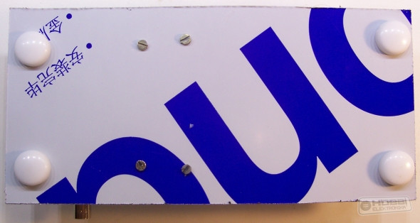

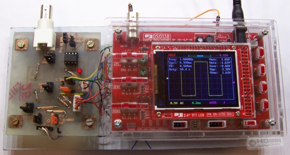

A szkópot és a kiegészítő áramkört távtartókon keresztül egy műanyag laphoz csavaroztam. Ennek a két oldalán egy-egy vékony fémréteg van, a csavarokon keresztül ezek a szkóp földjét megkapják. A védőfóliát rajta hagytam, és alul tükör rögzítő gombokat használtam lábaknak. A szkóphoz kapható doboz elég "passzentos", ezért beültetéskor a magasabb alkatrészeket ütközésig bele kell nyomni a NYÁK-ba, különben a doboz beléjük akad. Tapasztalatom szerint ez más, távol keleti KIT-ekre is igaz.

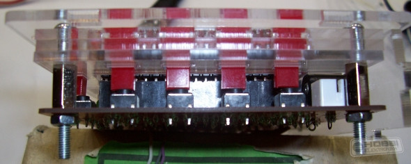

A doboz teteje és a szkóp NYÁK-ja közé célszerű 10 mm-es távtartót tenni (ami azonban nem tartozék), és így rögzíteni a NYÁK-ot, különben a nyomógombokat kivezető műanyag tüskék alapból benyomva, vagy határon tarthatják a gombokat. A kijelzőt tartalmazó panel így nem nyomódik bele tövig a fogadó csatlakozóba, de attól még rendben fog működni. A reset gombjához vezető tüske tetejéből lefaragtam egy darabot, mert a kijelzőt bámulva többször sikerült megnyomnom, mint a mellette kb. másfél centire levő üzemmód választó gombot.
A dobozhoz nem jár összeszerelési útmutató, ezért logikai játéknak is felfogható. Külön bónusz, ha az összeszerelés után a doboz belső oldalán (a kijelző felett) nem maradt ott az ujjlenyomatunk.
