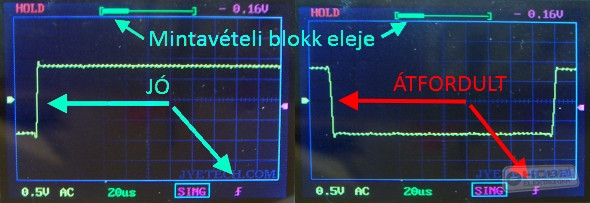

Van még egy-két furcsasága a szkópnak, amit nem tudok hova tenni. Némelyik frekvencián (ez függ attól is, hogy az időalap mire van beállítva), megfordítja a trigger polaritását. Például egy felfutó éllel kellene kezdődnie a kijelzésnek, de az egyik frekvencián mégis a lefutó éllel kezdődik. Jelenleg olyan jelgenerátorom van, amin nagyságrendenként csak három-négy frekvenciát tudok beállítani, pl. 1 kHz, 2,5 kHz, 5 kHz, 10 kHz, stb., ezért nem tudom végigpásztázni a kérdéses tartományokat, hogy lássam, mi történik pontosan.

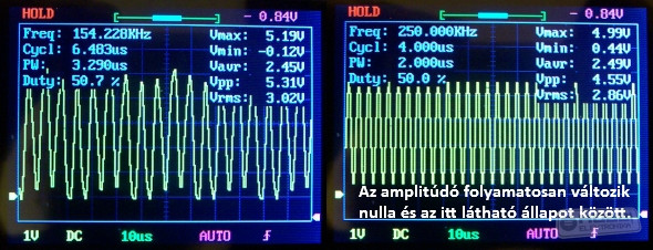

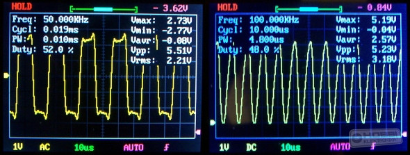

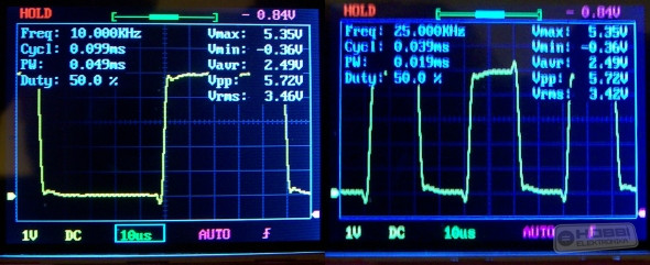

trig_irany_c.jpgHa az időalaphoz képest alacsony frekvenciát állítok be a jelgenerátoron, ami tulajdonképpen a „single” mód felhasználási módját szimulálja, nem látszik sehol az élváltás. Trigger van, mér is valamit ami onnan látszik, hogy 1-2 LSB-nyi zaj mindig ráül a jelere (a dokumentáció szerint ez normális), és ez mindig másmilyen. Legelső próbálkozásaimnál még úgy tűnt, hogy a beolvasott jel úgy épül fel, hogy az első 10-20 mintavétel még a triggert megelőző időszakból származik, de úgy látszik ez nem így van. Egy hosszú, ismétlődés nélküli jellel, amiben jól felismerhető részek vannak, és középtájt egy triggert kiváltó ugrás, valószínűleg ki lehetne deríteni, hogy ahhoz képest mikor történik a mintavételezés. Hirtelenjében ilyen jelet nem tudok produkálni, ha ezzel kapcsolatban jutok valamire, akkor frissítem a cikket. A tesztek végére jöjjön néhány szkópábra a szkóp sávszélességének felsőbb tartományából. A bemenet mindegyik esetben négyszögjel volt:
