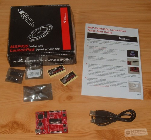

Mit tartalmaz a csomag?
Az MSP430 Launchpad kezdőkészlet tartalma az 1_1. ábrán látható. Az alábbi dolgokat tartalmazza:
  • Launchpad fejlesztői kártya (14 vagy 20 lábú DIP fokozású MSP430 mikrovezérlőkhöz)
  • mini USB kábel amellyel a kártya a számítógépünk USB csatlakozójára köthető  (ez egyúttal a kártya tápellátást is biztosítja)
  • MSP430G2231 típusú, 14 lábú  mikrovezérlő, a hőmérő demóval előre programozva (a kártya foglalatába dugva kapjuk meg)
  • MSP430G2211 típusú, 14 lábú  mikrovezérlő (külön zacskóban)
  • 32 kHz-es kvarckristály, ami a kártyán előre kialakított helyre beforrasztható
  • 10 pólusú beforrasztható panelcsatlakozó (2 db tüskesor és 2 db hüvelysor)
  • Rövid felhasználói útmutató (Quick Start Guide)
  • 2 db Launchpad feliratú  öntapadós címke
1_1. ábra: A fejlesztői készlet tartalma

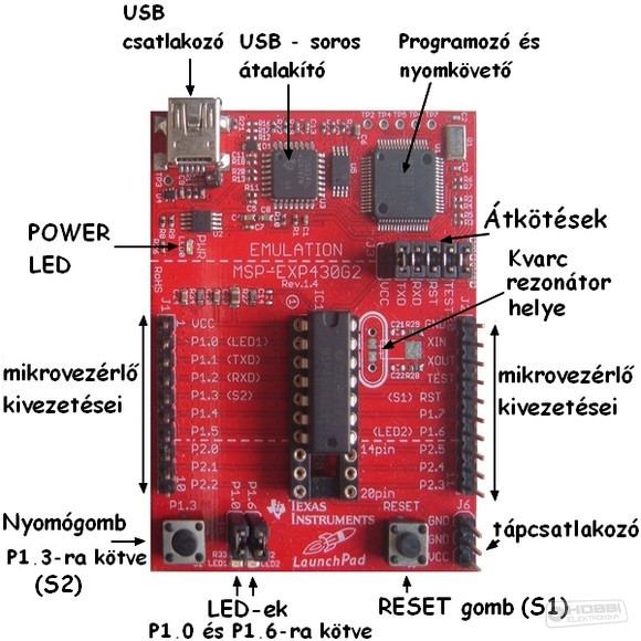

Az MSP430 Launchpad kártya felépítése
A Launchpad kártya felépítése az alábbi képen látható, ismerkedjünk meg vele! A kép felső részén, az első szaggatott vonalig terjedő részen található a mikrovezérlőnk felprogramozásra és a programunk hardveres nyomkövetésre alkalmas emulátor eszköz, amit a Texas Instruments szakzsargonja FET, azaz "flash emulation tool" néven emleget. Ugyanitt, a kártya felső részén helyezkedik el az USB csatlakozó, a tápellátást jelző POWER LED és az USB-ről vett 5 V-ból kb. 3,5 V-os feszültséget előállító feszültségstabilizátor.
1_2.ábra: Az MSP430 Launchpad kártya főbb egységei
A kártya középső részén egy 20 pólusú IC csatlakozó található, amelybe 14 vagy 20 kivezetéses mikrovezérlőt dughatunk. Az IC foglalat minden lába ki van vezetve a panel két oldalán, így külső kiegészítő áramkörökhöz könnyen csatlakozhatunk. Ízlés dolga, hogy a kártyába a tüskesort vagy a hüvelysort forrasztjuk be. Beforrasztás előtt érdemes végiggondolni, hogy milyen vezetékkel és hová szeretnénk majd csatlakozni.
A kártya alsó szélén található a tápcsatlakozó, az S1 jelzésű RESET gomb, amivel újraindíthatjuk a mikrovezérlőt, két LED (LED1 vörös, LED2 zöld, mindkettő leválasztható egy-egy átkötéssel) és az S2 nyomógomb, amivel interaktívvá tehetjük programunkat (ha a program figyeli a nyomógomb állapotát, akkor befolyásolhatjuk a program futását).

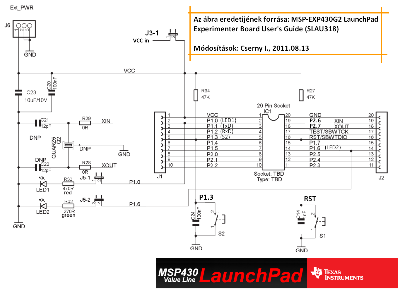

Kapcsolási rajz
Az MSP430 Launchpad kártya kapcsolási rajzát a felhasználói kézikönyv (slau318) tartalmazza. Az alábbi ábrán ebből csak a kísérleti áramkör rajzát mutatjuk be (az emulátor rész kapcsolása kevésbé érdekes számunkra). Picit módosítottam az eredeti rajzon, mert volt benne néhány apróbb hiba (összekeverték a két LED bekötését) s a P2 port kivezetései sem voltak jelölve. Az ábrára kattintva nagyobb felbontásban láthatjuk a rajzot.
1_3. ábra: Az MSP430 Launchpad kártya kísérleti áramkörének kapcsolási rajza (kattintson az ábrára a nagyobb felbontáshoz!)
Az átkötések szerepe
Az emulátor 5 db átkötésen (jumper) keresztül csatlakozik a mikrovezérlő áramköréhez. A VCC jelzésű átkötésen keresztül kapjuk a 3,5 V-os tápfeszültséget. Ezt csak akkor húzzuk le, ha elemről, vagy saját tápegységről akarjuk járatnia mikrovezérlőt (a tápfeszültséget ekkor a kép jobb alsó sarkában látható VCC tüskén vezethetjük be).
A tápellátást megszakító átkötés arra is jó, hogy a mikrovezérlő által felvett tápáramot megmérjük. Mivel az MSP430G2 mikrovezérlő sorozatot kifejezetten kisfogyasztású alkalmazásokhoz fejlesztették ki, az áramfelvétel ellenőrizhetősége fontos szempont. Ilyen esetben a VCC átkötés helyére könnyen csatlakoztathatjuk az árammérőnket.
A TEST és RST átkötések megléte a programozáshoz és a nyomkövetéshez egyaránt kellenek, ugyanis ezen a két vonalon keresztül tartja a kapcsolatot az emulátor a mikrovezérlővel. Az RST rövídítés a RESET (újraindítás) elnevezést takarja. Ugyanerre a vonalra csatlakozik az S1 jelzésű RESET nyomógomb is.
Az RxD és TxD átkötéseken keresztül a mikrovezérlő úgy kommunikálhat a számítógép USB portján keresztül, mintha soros portra csatlakoznánk (virtuális soros port). A kártyához kapott mikrovezérlők azonban nem tartalmaznak soros porti soros porti perifériát (USCI), ezért a soros porti kommunikációt szoftveresen vagy félig hardveresen  kell kezelnünk. Mindenesetre jó dolog, hogy a számítógéppel történő kommunikáció lehetősége már biztosítva van, mert így könnyen készíthetünk olyan alkalmazást, amit a számítógépről vezérlünk, vagy olyat, ami a számítógépen jeleníti meg (vagy tárolja el) a mikrovezérlő által gyűjtött adatokat. Ha a soros kapcsolatot nem használjuk, s különösen akkor, ha a P1.2 kivezetést kimenetként használjuk, akkor vegyük le a TxD, RxD átkötéseket, nehogy kimeneteket kapcsoljunk szembe egymással!
