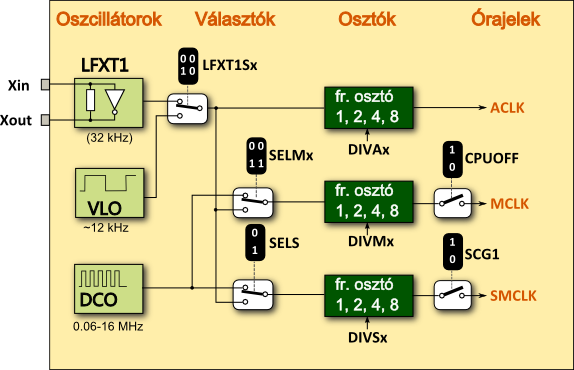

A fent felsorolt órajel forrásokból kiválasztás és utóosztás (frekvenciaosztás) után háromféle órajelet állít elő a mikrovezérlő: ACLK, MCLK és SMCLK. Túlzás volna azt állítani, hogy akármelyik órajel akármelyik órajel forrásból származtatható, de kis híján ez a helyzet. Az összefüggések az alábbi ábrán láthatók.
Ahogy fentebb már említettük, az MSP430G2xxx mikrovezérlők óra alrendszere három órajelet állít elő:
MCLK - Fő órajel (master clock), amelyet a CPU és a rendszer használ. Ennek forrása bármelyik órajelgenerátor (VLO, LFXT1, DCO) lehet, s a kiválasztott órajelet leoszthatjuk (1, 2, 4 vagy 8 osztási arány állítható be). Az MCLK órajel alapértelmezett forrása a DCO órajelgenerátor, amely bekapcsoláskor nagyjából 1 MHz-en rezeg. Az  ún. energiatakarékos üzemmódokban az MCLK órajelet lekapcsolhatjuk, ilyenkor a CPU alvó állapotba kerül, a program nem fut tovább. Lekapcsolás előtt, természetesen, biztosítanunk kell a "felébresztés" lehetőségét (Watchdog időzítő, programmegszakítást kérő periféria engedélyezése, külső megszakítás engedélyezése), nehogy örökre (vagy legalábbis a legközelebbi újraindításig) "elaltassuk" a programot!
ACLK - Segéd órajel (auxiliary clock), amelyet egyes perifériák működtetésére választhatunk ki. Ennek forrása csak a VLO vagy az LFXT1 órajelgenerátor lehet, s az órajelet leoszthatjuk (1, 2, 4 vagy 8 osztási arány állítható be). Az ACLK órajel forrása alapértelmezetten az LFXT1 órajelgenerátor, akkor is, ha az nem használható, mert nics rákötve kristály. Ez fölösleges áramfogyasztással jár, s az XIN, XOUT kivezetéseket is lefoglalja. Ha nem forrasztottuk be az órakvarcot, akkor célszerű a programunk elején letiltani LFXT1-et, s ACLK forrása legyen a VLO.
SMCLK - alrendszerek órajele (subsystem master clock), amelyet a perifériák működtetésére választhatunk ki. Ennek forrása bármelyik órajelgenerátor (VLO, LFXT1, DCO) lehet, s a kiválasztott órajelet leoszthatjuk (1, 2, 4 vagy 8 osztási arány állítható be). SMCLK forrása alapértelmezetten ugyanaz a kb. 1 MHz-es DCO, mint az MCLK órajelé. Egyes energiatakarékos üzemmódokban az SMCLK órajelet lekapcsolhatjuk. A DCO is kikapcsolható, ám a lekapcsolás csak akkor történik meg ténylegesen, ha sem MCLK sem SMCLK forrásául nincs kiválasztva.
