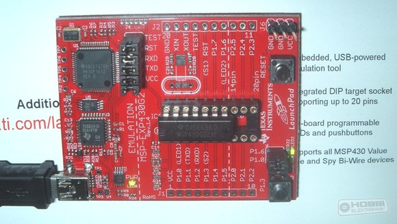

Ha csatlakoztattuk a kártyát, akkor folyamatosan világít a PWR feliratú LED, jelezve, hogy a kártya tápfeszültséget kap. A program automatikusan elindul, s kezdetben felváltva villogtatja a piros LED1 és a zöld LED2 LED-eket.A tulajdonképpeni alkalmazás az S2 gomb megnyomásakor indul. Ekkor megszűnik a LED-ek villogtatása., mivel azokat utána a hőmérsékleti változások kijelzésére használja a program.  Ha emelkedik a hőmérséklet, akkor a zöld LED2, ha pedig csökken, akkor a piros LED1 kezd pislákolni. Nagyobb hőmérséklet változáskor a LED-ek fényesebben világítanak. Az S2 nyomógombot újra megnyomhatjuk, s valahányszor megnyomjuk, a program mindig az akkori hőmérsékletet veszi referenciának, s az ahhoz képesti hőmérséklet változásokat jelzi ki.
2_1. ábra: A panel első bekapcsolása
A demóprogram az MSP430G2231 mikrovezérlő beépített hőmérőjét használja, ami az IC lapka hőmérsékletét méri. A tokozás miatt a hőátadás elég nehezen megy, tehát ne legyünk türelmetlenek! Ha az IC tetejére szorítjuk az ujjunkat, akár egy percig is eltarthat, mire a zöld LED világítani kezd. A lehűlés még lassabban megy, akár percekig is eltarthat.

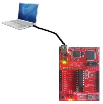

A gyári demóprogram a mért hőmérsékletet az USB-soros kapcsolaton keresztül a számítógépnek is kiküldi.Próbáljuk ki ezt is! A számítógéppel összekötött kártyán (lásd a következő ábrán) a mikrovezérlőn futó alkalmazás a P1.1 (TxD) jelzésű lábon küldi ki az eredményt. Ez a láb a TxD jelű átkötésen keresztül összeköttetésben áll az emulátorral. Az emulátor pedig az USB-soros átalakítón és az USB kábelen keresztül továbbküldi a jelet a számítógépnek. A Windows USB eszközkezelőnek és az emulátornak köszönhetően mind a mikrovezérlő,mind pedig a PC-n futó alkalmazás úgy látja, mintha RS-232 soros porton folyna a kommunikáció (virtuális soros port). Az USB kommunikáció bonyodalmairól tehát semmit sem kell tudnunk, az adattovábbítás transzparens módon folyik.
2_2. ábra: A Launchpad kártya összekapcsolása a számítógéppel
Megjegyzés: A virtuális soros port lelkivilágáról annyit kell tudnunk, hogy csatlakozáskor először mindig a hardvert csatlakoztassuk, csak utána kapcsolódjunk a PC-n futó alkalmazással. Szétkapcsoláskor pedig először a PC-n futó alkalmazásnál bontsuk a kapcsolatot, s csak utána húzzuk ki az USB kábelt a számítógépből, vagy a Launchpad kártyából! Nagy problémát nem okoz, ha eltévesztjük, de a PC alkalmazás elakadhat miatta.

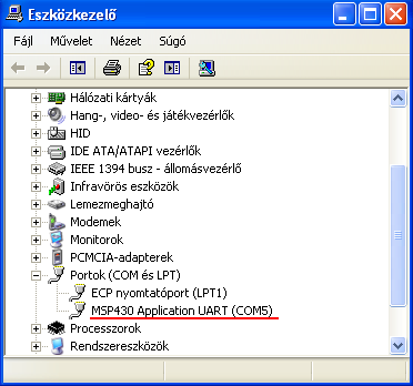

1. lépés: Mielőtt a terminál programot elindítanánk, csatlakoztassuk a Launchpad kártyát a számítógéphez a mini USB kábel segítségével, s nézzük meg, hogy milyen nevet rendelt a kapcsolathoz a Windows! Ehhez a Start menü Futtatás menüpontjában indítsuk el a devmgmt.msc nevűprogramot (Eszközkezelő). Az Eszközkezelő Portok (COM és LPT) nevű listájában MSP430 Application UART néven találjuk meg a keresett bejegyzést. Az alábbi ábrán látható esetben ehhez a kapcsolathoz a COM5 név tartozik. Ezt kell megjegyeznünk.
2_3. ábra: A soros kapcsolat nevének azonosítása az Eszközkezelőben

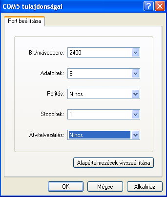

4. lépés: A következő felbukkanó lapon állítsuk be a kapcsolat tulajdonságait! Az adatsebességet 2400 bit/s-re kell állítani, a formátum 8-bit, 1 stop bit, paritás nélkül.  Átvitelvezérlés nincs. A beállítás nyugtázása után (kattintás az OK gombra) a Hyper Terminal program automatikusan kapcsolódik a kiválasztott virtuális soros porthoz.
2_5. ábra: A kapcsolat tulajdonságainak beállítása

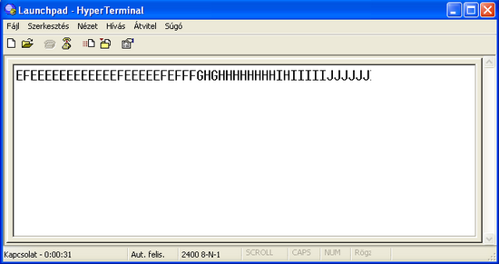

5. lépés: Nyomjuk meg a Launchpad kártyán az S2 nyomógombot, hogy elinduljon a hőmérő alkalmazás! A számítógép képernyőjén a Hyper Terminal ablakában ezután kb.1 másodperces gyakorisággal egy-egy betű jelenik meg, az alábbi ábrán láthatóhoz hasonlóan. Ha rányomjuk az ujjunkat a mikrovezérlőre, a betűk láthatóan  változnak. De mit jelent ez a zagyva betűhalmaz?!
2_6. ábra: A hőmérő alkalmazás kimenete a Hyper Terminál ablakában

A betűkhöz tartozó kódszámok jelentik az információt: a Fahrenheit fokokban mért kőmérsékletet. A 2_6. ábrán látható betűsor tehát azt jelzi, hogy a melegítés hatására az IC hőmérséklete 69 °F-ról 74 °F-ra emelkedett.Ha az adatokat Celsius fokokra szeretnénk átszámolni, akkor az alábbi képletet használhatjuk:
Celsius =(Fahrenheit-32){5}/{9}
Eszerint a fenti példában a hőmérséklet 20,5 °C-ról 23,3 °C-ra emelkedett.

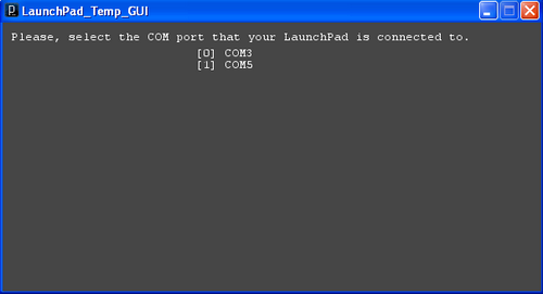

3. Mielőtt a Launchpad_Temp_GUI programot elindítanánk, csatlakoztassuk a Launchpad kártyát a számítógéphez a mini USB kábel segítségével, majd nyomjuk meg a kártyán az S2 nyomógombot!
4. Bontsuk ki a Launchpad_TempC_GUI.zip csomagot, és keressük meg benne a LaunchPad_Temp_GUI.exe állományt (32 bites Windows esetén értelemszerűen az application.windows32 mappában) és indítsuk el! Sikeres indítás esetén az alábbi képen láthatóhoz hasonló ablaknak kell felbukkannia.
2_7. ábra: A Launchpad_Temp_GUI.exe program bejelentkező ablaka

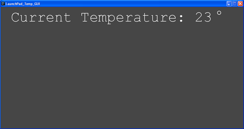

5. A megjelenő listából válasszuk ki az MSP430 Launhpadhoz tartozó virtuális soros portot, és gépeljük be a szögletes zárójelben megadott sorszámát, egy Enter-rel lezárva! Fenti példánknál maradva a COM5 port tartozik a Launchpadhoz. Ennek sorszáma a képen látható listán 1, ezért lenyomjuk az 1-es gombot, majd az Enter-t.
Ha mindent jól csináltunk, akkor az ablakban megjelenik a pillanatnyi hőmérséklet értéke, s a kiírás kb. másodpercenként frissül.
