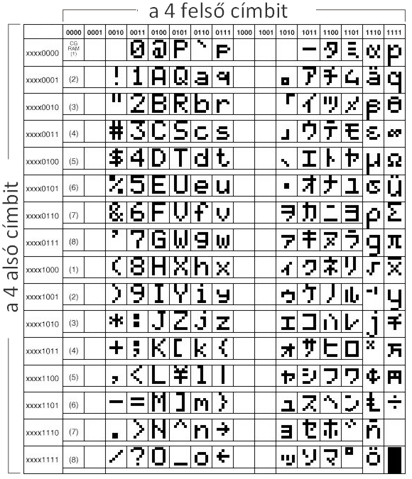

Harmadik kísérlet: saját karakterek definiálása
Az LCD modulok beépített karakterkészlete nem alkalmas a magyar nyelvű szövegek ékezetehelyes megjelenítésére. Bár a karakterkészlet elvétve tartalmaz más nyelvekben is használatos ékezetes betük, a 128 fölötti kódok zöméhez általában japán vagy cirill betűk tartoznak,  ahogy az alábbi ábrán is láthatjuk.
6_5. ábra: egy tipikus LCD modul kódtáblája
Szerencsére van rá lehetőség, hogy néhány saját karaktert definiáljuk (szám szerint legfeljebb 8 db-ot), így ezek, és a kódtáblában már eleve benne levők felhasználásával legalább az ékezetes kisbetűk kiíratását meg tudjuk oldani.A karekterek definiálása az ún. CGRAM terület feltöltésével történik, ahol (a CGRAM területen belül) a 0. címtól kezdődően karakterenként 8 bájtban adhatjuk meg egy-egy karakter 8x8-as pontmátrixban definiált képét.
