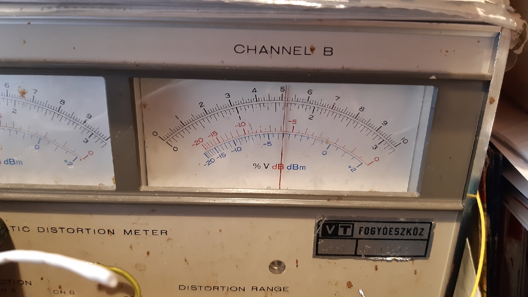

A következő CD100 no global NFB-s DAC tuningokhoz vettem egy rakat Siliconix VN10LM V-MOSPOWER FET-et, és úgy látszik ezek jobban kompenzálják a kimeneti 2SK79 V-FET trióda karakterisztikáját. Miután mérő CD-vel az 1 kHz-es torzitás minimumot kikerestem (470-510R beállítása) - meglepődve látom a 0 dB-s szinten mért 0,05% THD-t
Ez gyakorlatilag a gyári opampos THD specifikáció beállítása no global NFB-s áramkörrel!
Szerény véleményem szerint ez az elért eredmény megmutatta mekkora új távlatok vannak a no global NFB-s megoldásokban...
(#) tunerman válasza tunerman hozzászólására (») Aug 26, 2022 /
A korábbi hozzászólásomra kattintva látható a modifikáció elvi rajza.
TJ.

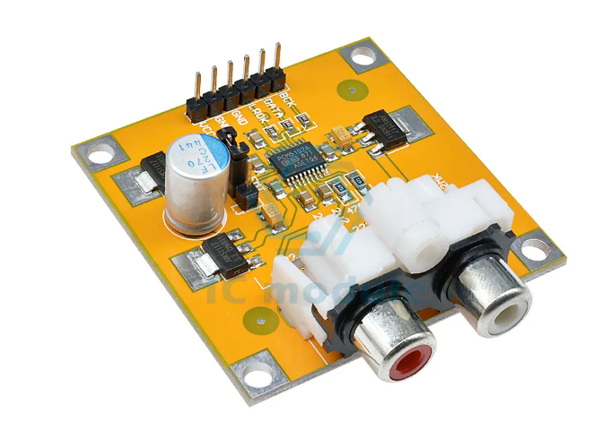

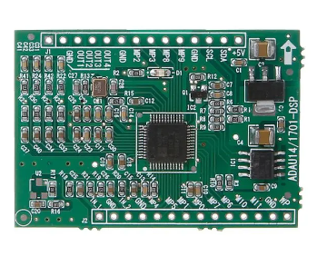

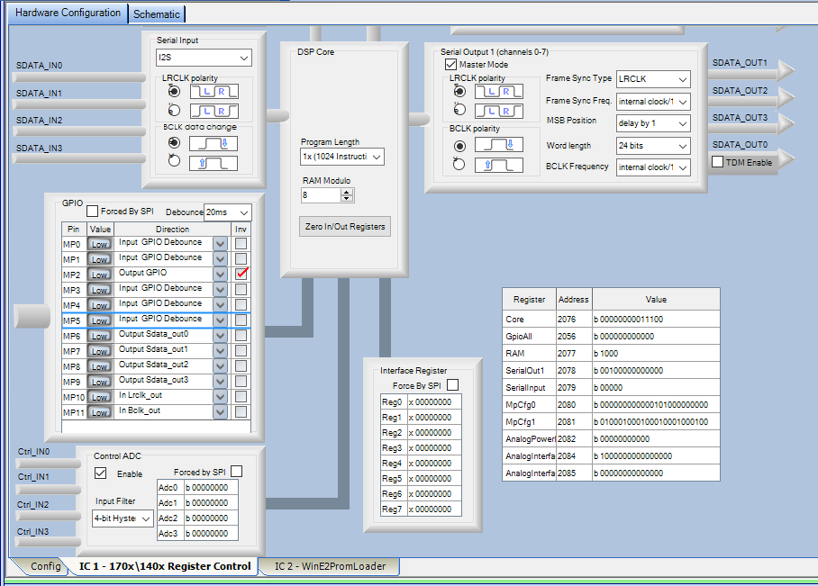

Sziasztok! Próbálok működésre bírni egy ADAU1401 és egy PCM PCM5102 panelt. A DAC kimenetén nincs hang. Szkóppal mérve GND felé DATA, LRCLK jel van(48kHz), BCLK egyáltalán nincs(0V a feszültség).
Képen a Sigmastudio beállítás, schematic és a panelek. Az ADAU 19. lába közvetlen megy a panel MP11 kivezetésére, nem értem mi lehet a probléma.
Köszönöm ha megosztjátok az ötleteiteket!
