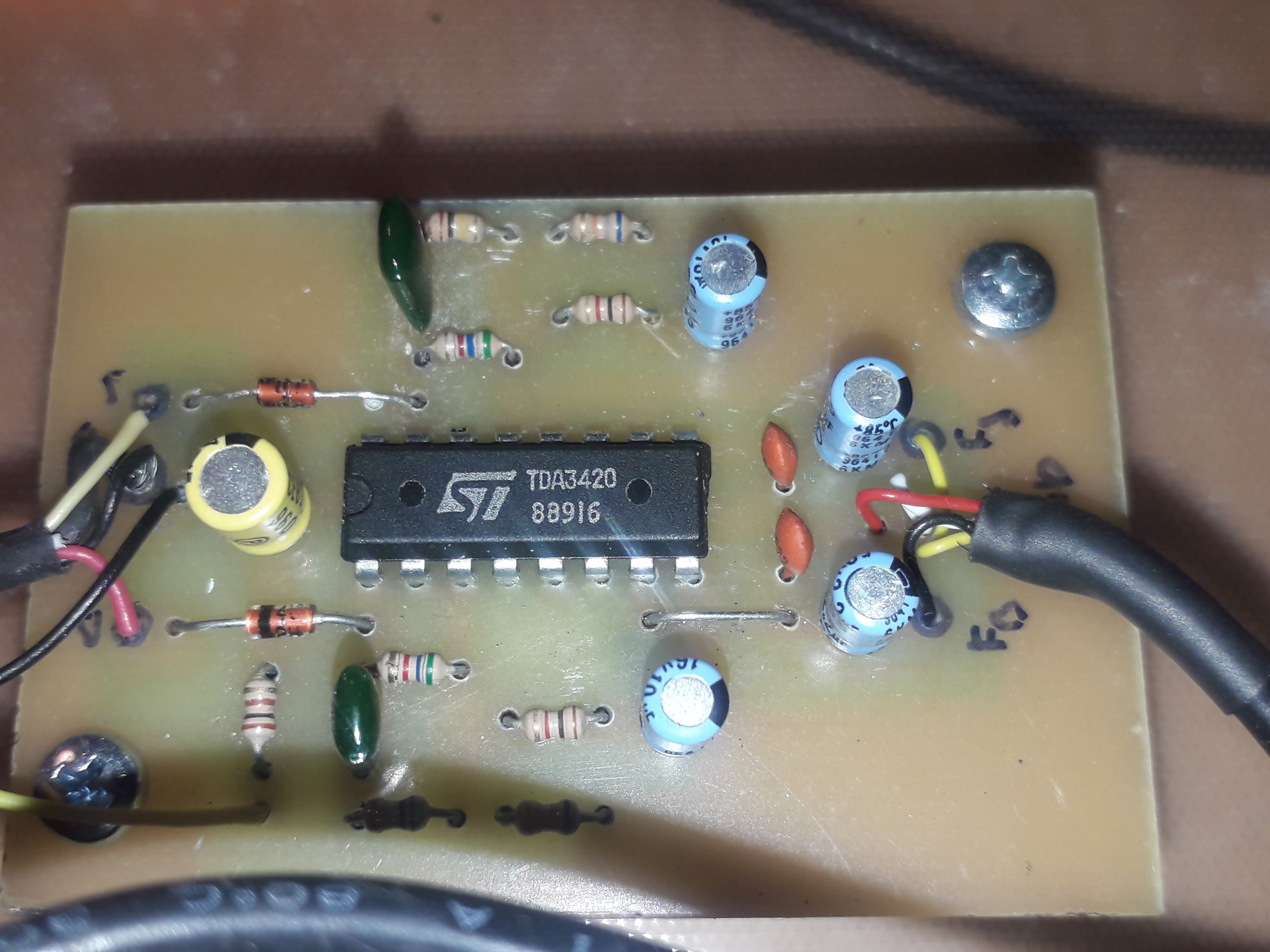

(#) sany hozzászólása Aug 21, 2023 /
A görgönek forognia kell igaz? Ez bizony nem forog, nem ér a szalaghoz. Pedig a kazetta nem megy tovább, szerintem a helyén van. Lassítást végez, ez a baj nem a motor.
Háttérben a magnó erősítő. Tesztelési fázisban, de működik.

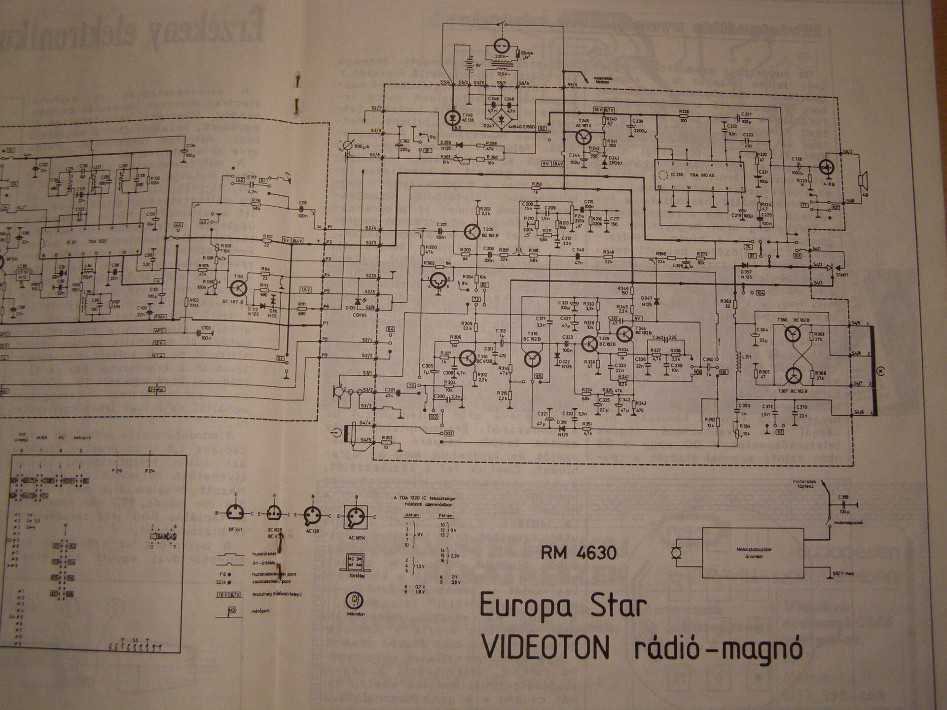

Szóval én egy erősen sérült magnó/végfok panelos Videoton Europa Star-t tervezek újjáépíteni, kiegészíteni modern részekkel. Meg akarom tartani az eredeti magnóáramkörét is, csak a többi eszköznek helyet biztosítandó, ezt is rátenném az új panelra részben SMD-sítve. Ehhez a kapcsolás "digitalizálása" már meg is történt, lehetne kezdeni a PCB-t is.

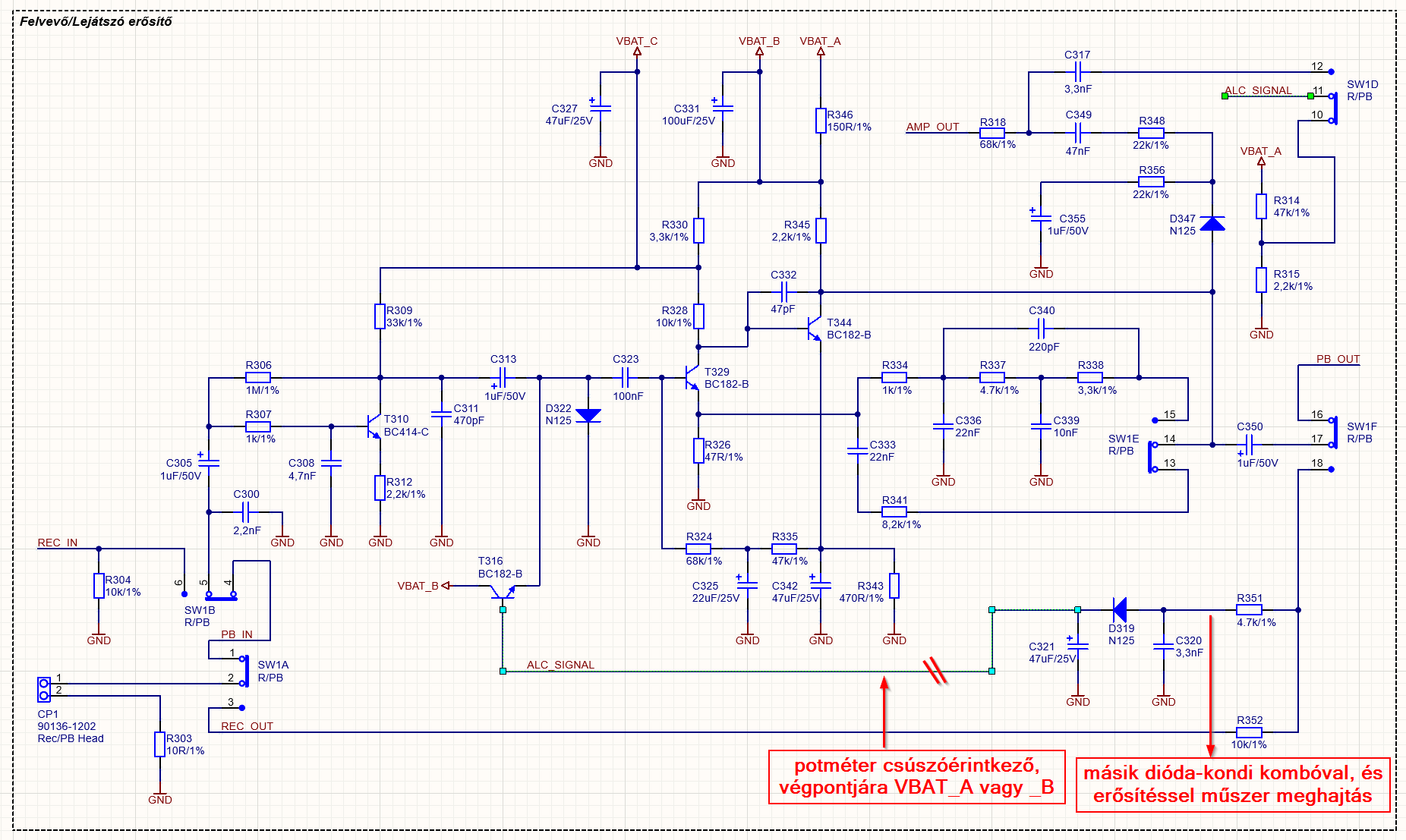

Ami eszembe jutott, ha már úgyis belenyúlok: hagynék lehetőséget a felvételi automatika kiiktatására, kézi kivezérlésre is.
Amennyire megértettem, ezt a funkciót a T316 tranzisztor látja el, ami minél inkább ki van nyitva, annál jobban "terheli" váltakozó áramú szempontból a T310 és T329 közötti szakaszon a jelet (~ mint egy elektronikusan vezérelt értékű ellenállás). A felvételi kimenetből az egyenirányított és jó nagy időállandóval szűrt vezérlőjel a D319-C321-en áll elő, de ez ugye lejátszáskor nem csinál semmit, így olyankor helyette R314-R315 állítja be egy fix munkapontba T316-ot.
E logika mentén felrajzoltam az ötletet a kézi szabályzás beiktatására a mellékelt rajzra. (Kapcsolhatóra megtartanám az automatikát is.) Működhet ez szerintetek ebben a formában?

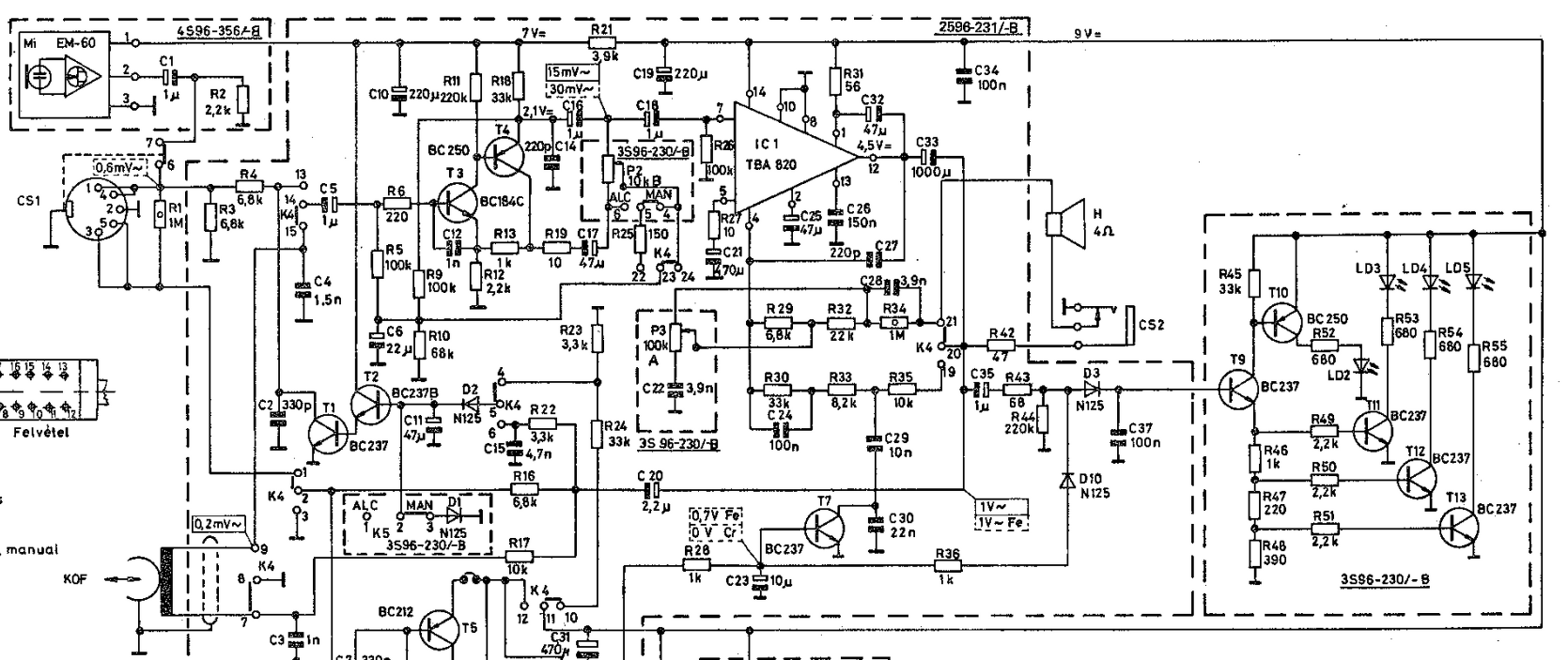

Csatolom a saját digitális rajzom (az átkapcsolóknál az üres kör tartozik a lejátszáshoz, a teli a felvételhez), az eredeti Videoton rajzot, ill. egy másikat az MK29-ből is, ahol némileg hasonló a megoldás.
Bár ott a visszacsatolásba kerül be a szabályozó poti, de azt közösnek látom, hogy a T1+T2 által söntöli a túl nagy jelet, és ennek a változó vezérlése szűnik meg kézi állásba kapcsoláskor. Egyik esetben sem a "szokásosabb" módon, közvetlenül a hangjelet osztja le a potméter.
