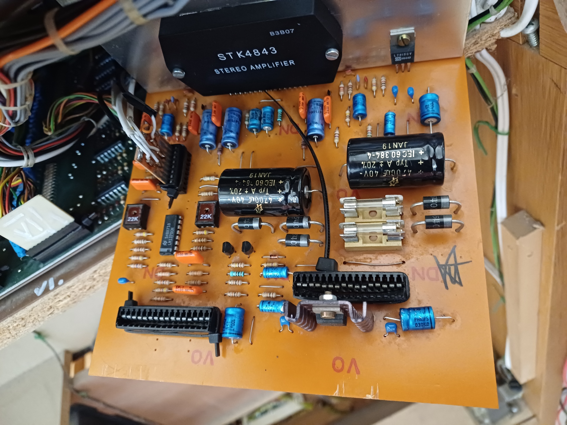

Content K350 elektronikus orgona javítása
Tisztelt Tagok,
Szeretnék segítséget kérni egy elektronikus orgona javításában: "Content K350" a típusa. A gyártója valószínűleg a Content lesz, évjárata ismeretlen, a benne levő alkatrészek alapján 80-as évek lehet. Villamos kapcsolási rajz sehol sincs hozzá és a ChatGPT se talál semmit (csak találgat össze-vissza).
A típus fő hibája, hogy a billentyűzetet egy fa lécekből álló redőny takarja el, melyet hátra tolva (hogy a zenész hozzáférjen a billentyűkhöz) a redőny lenyomja a belső kötegelt vezetékeket, melyek lenyomják-kiszakítják a csatlakozókat a nyákból. Fura megoldás, nem male-female csatlakozók vannak a vezetékek végén, hanem apró nyák panelek, melyek az alaplapokon levő gyenge minőségű műanyag slot-okba mennek, és az összes slot ketté van törve hosszában a redőny mozgása miatt!
1. Két hete szóltak, hogy megvették az új templomi orgonát, használtan, és első bekapcsolás után pár perc múlva elfüstölt valami. Az egyháznak bármikor örömmel segítek, így elvállaltam hogy szabadidőmben foglalkozok vele.
2. Megnéztem, L7915CV feszültség stabilizátor IC-ből 2 db van benne. Ezenkívül hagyományos tápja van, 2x25V AC jön le a trafóból, mely egyből egy Graetz hídra megy, mely 4 db 1N5402 diódából áll, előtte 1-1 db 2A-es biztosítékkal. A pufferkondik rendben vannak. A feszültség stabilizátorokat kimértem, az egyik szakadt volt, ez állítaná elő a -15 VDC tápfeszültséget. Tűz forró a minimális méretű hűtőborda: DC 28,5 V-ból csinál 15V-ot, a többit eldisszipálja. Az orgonában vannak digitális IC-k is, azok is tűz forróak voltak, a végfok IC-re valamiért 60V került. Kicseréltem a rossz 7915-öt így az IC-kre már 15V került, az orgona megszólalt, de csak halkan, cincogó hangerővel, majd pár perc használat után a végfok IC elfüstölt.
3. A végfok IC ritka, épp hogy tudtunk még szerezni, (STK4843) cseréje következett. Csere után az orgona elindult, szólt 10 másodpercig nagyon gyenge hangerővel, miközben 50 Hz-es zúgás jött a hangszórókból, majd mindkét 2A-es biztosíték kiégett, ami a hálózati trafó után van közvetlenül kötve. Hálózati trafót kimértem, jó. Pufferkondik szintén jók, az 1N5402 diódák kiégtek... Ezt cserélem legközelebb, de érdekel egy kapcsolási rajz, mert lesz még itt újabb és újabb hiba is, mert minden csatlakozó lötyög, mindegyik hosszában ketté van törve, és ezek még csak mechanikus hibák, lehet hogy lesz még elektronikus hiba is.
Képeket mellékeltem, kérésre tudok még adni képeket.
Előre is köszönjük a segítségeteket.
A hozzászólás módosítva: Okt 10, 2025
(#) proba válasza sanyi01 hozzászólására (») Okt 10, 2025 / 1
Szerintem marad a felderítés. Amire nagyon vigyázz, az a GND-k folytonossága. Ha valamely panelnak akár egy pillanatra is elveszik, a rajta lévő alkatrészek már azonosíthatatlan feszültséget kapnak. Az STK alapkapcsolása is sokat segíthet, attól nem nagyon szoktak eltérni.
(#) sanyi01 válasza proba hozzászólására (») Okt 10, 2025 /
Köszönöm. Lehet az lesz az egyik probléma, a mellékelt képen látható is, hogy a redőny alatt az összes "csati" slotja össze van húzva gyorskötözővel, mert kivétel nélkül mindegyik hosszában ketté van törve. Előttem már javították páran. Ezeken fogok végigmenni, ragasztópisztollyal, ahol menthetetlen, ott beforrasztom direktbe. Bármi is az eredmény, megírom majd ide. (a diódákat jövő héten beszerzem)
