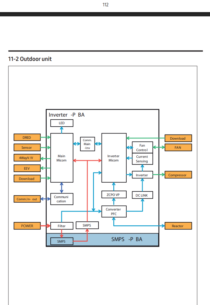

(#) cimbibandi válasza Ódenka hozzászólására (») Okt 7, 2025 /
Tessék. Hàtha segit.
(#) Ódenka válasza cimbibandi hozzászólására (») Okt 7, 2025 /
szosza18 kolléga linkelte az egészet. Nem igazán segítettek a látottak.
értem. köszi. akkor ezek szerint nem kivitelezhetó?
