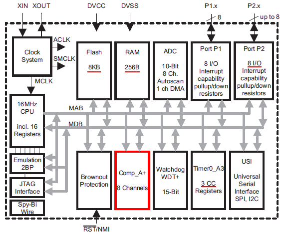

Az MSP430G2452 mikrovezérlő blokkvázlata
Az előzőekben "kívülről nézve" vizsgáltuk az MSP430G2452 mikrovezérlőt. Most nézzük meg "belülről" is, lássuk, mi van benne! A pirossal keretezett analóg komparátor a korábbi cikkekben ismertetett MSP430G2231 mikrovezérlőben nincsen, tehát ennyivel bővült a perifériakészlet, A régebbi kiadású Launchpad kártyához kapott mikrovezérlőknél az egyikben analóg komparátor volt, a másikban ADC, itt most  egyszerre van mindkettő.
Piros aláhúzással kiemeltem azokat a paramétereket, amelyekben az új kártya MSP430G2452 mikrovezérlője meghaladja a korábbi cikkekben használt (MSP430G2231) mikrovezérlőt: nagyobb memória, több I/O kivezetés, és TIMER0 három Capture/Compare modult tartalmaz. A lábkiosztás ismertetésében szereplő TA0.0 ... TA0.1 jeleknél az első szám a számláló/időzítő egység sorszáma (0: Timer0), a második szám pedig a Capture/Compare regiszter sorszáma (0: TACCR0, 1: TACCR1, 2: TACCR2), melyek közül TACCR2-höz nem tartozik kivezetés.
2_2. ábra: Az MSP430G2452 mikrovezérlő belső felépítésének blokkvázlata
Az órajel generátor többféle órajelet szolgáltat: MCLK a központi egység (CPU) működtető órajele, ACLK és SMCLK pedig a perifériák működtetésére szolgálnak.
A központi egység (Central Processing Unit, CPU), amely 16-bites felépítésű, és 0 - 16 MHz között tetszőleges frekvenciájú órajellel használható, feladata az utasítások elővétele, és végrehajtása. A CPU 16 db. regisztert is tartalmaz, amelyek közül négy speciális célt szolgál, a többi általános célra felhasználható, pl. átmeneti adattárolásra, operandusként, vagy memória címzéshez.
Az emulációs egység hardveres nyomkövetésnél két töréspontot képes kezelni, s ide tartozik a JTAG, illetve a Spy-bi-Wire programozó/nyomkövető illesztő is.
A Brownout Protection (BOR) a tápfeszültség esetleges leesését figyeli, s RESET állapotba kényszeríti a mikrovezérlőt, ha a tápfeszültség nem elegendő a mikrovezérlő működéséhez. Ez a védelem arra jó, hogy a mikrovezérlő "félálmában" (amikor az alacsony tápfeszültség miatt az utasítások felismerése és végrehajtása már bizonytalanná válik) nehogy valami nem kívánt dolgot tegyen (pl. felülírja vagy kitörli a memória egy részét).
Az "őrkutya" (WDT+, Watchdog Timer) szerepe az, hogy bizonyos időközönként (beállítástól függően) megszakítsa, vagy újraindítsa a programot. Ez például arra használható, hogy a program elakadását (például egy perifériára való eredménytelen várakozást) észlelje és megszakítsa a program. Ehhez a normális futás közben rendszeresen nullázni kell a WDT számlálóját, s akkor nem csordul túl. Ha viszont egy kritikus részen elakad a program, akkor nem jut el a nullázó részhez, s akkor a számláló túcsordulása RESET-eli a mikrovezérlőt, újraindítja a programot. Alapértelmezetten a CPU 1 MHz-en fut, így a WDT 15 bites számlálója kb. 32 ms elteltével csordul túl.
 A Timer0 időzítő/számláló egy 16 bites számlálóval és három, független Capture/Compare  (jelrögzítő/digitális komparátor) regiszterrel rendelkezik.
Az univerzális soros illesztő (USI) a szinkron soros perifériákkal történő, I2C vagy SPI módú kommunikációra szolgál.
Port1 és Port2 az általános célú digitális ki/bemenetek kezelésére szolgálnak.
Az analóg-digitális átalakító (ADC) 10-bites felbontású, szukcesszív megközelítést alakalmazó periféria, melynek bemenete előtt egy 8 csatornás analóg multiplexer is található. Az egyes csatornák jelét tehát egyenként lehet megmérni. Másodpercenként max. kb. 200 000 mérés végezhető.

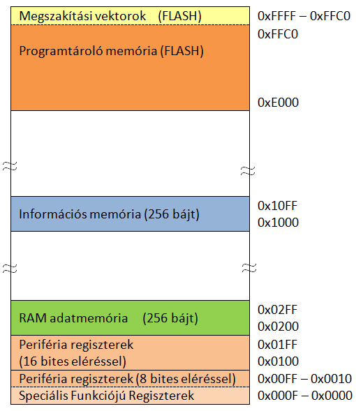

A memória
Az MSP430G2452 mikrovezérlő 8 kB FLASH memóriában tárolja a beégetett programot, s 256 bájt RAM memória áll a változók rendelkezésére. Az MSP430G2452 mikrovezérlő memória címterületének beosztása az alábbi ábrán látható:
2_3. ábra: Az MSP430G2452 mikrovezérlő memóriatérképe
Bekapcsoláskor vagy újraindításkor az első utasítás címét a legmagasabb szócímről (0xFFFE) veszi elő a mikrovezérlő, ez tehát az ún. RESET vektor. Alatta helyezkednek el a programmegszakítási vektorok, amelyek az egyes perifériák vagy "kivételek" esetén aktiválódnak. A programmemória fennmaradó területre (0xE000-0xFFBF címtartományban) helyezhetjük el a programkódot.  A programmemória FLASH, nem felejtő memória, kb. 100 000-szer írható újra.
Az 0x1000-0x10FF címtartományban elhelyezkedő 256 bájtnyi FLASH információs memória olyan adatok tárolásra szolgál, amelyek a mikrovezérlő kikapcsolása után is megőrződnek (pl. kalibrációs vagy konfigurációs adatok, egyedi sorszám, vagy azonosító). A 256 bájt 4 lapra van osztva, s a legfelsőben gyári beállítások találhatók, mint pl. a gyárilag kalibrált frekvenciák beállításhoz szükséges paraméterek.
A változók és a veremtár a RAM adatmemóriát használják (a változók alulról, a veremtár felülről lefelé bővül. A legalsó 16 bájton az ún. speciális funkciójú regisztereket találjuk, amelyek többek között a programmegszakítással kapcsolatos jelzőbiteket és engedélyező biteket tartalmazzák.
A perifériák elérése is memóracímzéssel történik. A 0x0010-0x00FF közötti címtartományban a bájtként címezhető, a 0x0100-0x01FF címtartományban pedig a szavankénti elérésű periféria regiszterek találhatók.
Bájt elérésűek például az általános célú digitális ki/bemeneti portok regiszterei. Szavanként elérésűek például a flash memória elérésével, az ADC-vel és a Timer0-val kapcsolatos regiszterek. A bájt- és szavak szerinti elérésű periféria regiszterek teljeskörű felsorolása (névvel, címmel) az MSP430G2452 adatlap 12. és 13. táblázataiban található meg.
