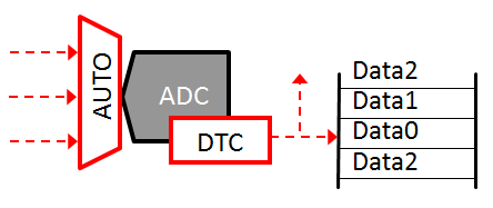

Az automata csatornapásztázást célszerű összekapcsolni a közvetlen adatátvitellel (DTC), hiszen minden konverzió eredménye az ADC10MEM regiszterbe kerül. Ha innen időben nem pakoljuk el az adatot, akkor az felülíródik.
7_1. ábra: Ismételt csatornapásztázás és DTC kombinálása

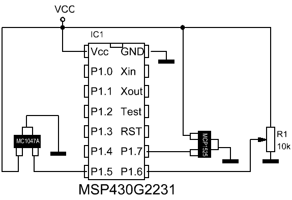

A következő program azt mutatja be, hogy hogyan használhatjuk az ADC egyszeri automatikus csatornapásztázás üzemmódjátt a közvetlen adatátvitellel kombinálva. Három csatornában mérünk, az ADC 2,5 V-os belső referenciáját használva.
Esetünkben az A7 (P1.7) analóg bemenetre egy 2,5 V-os feszültségreferencia IC kimenőjelét kötöttük. Ennek jele szerencsére egy hajszállal kisebbnek bizonyult, mint a belső 2,5 V-os referencia, ez tette lehetővé, hogy meg tudjuk mérni. Az A6 (P1.6) bemenetre egy potméterrel leosztott feszültséget kötöttünk, az A5 (P1.5) bemenetre pedig a korábban már bemutatott TC1047A hőmérő jelét vittük be. A lényeg az, hogy a belső referencia értékére való tekintettel mindhárom bemenetre 0 - 2,5 V közötti jelet vezessünk.
 7_2. ábra: A 4_adc_scan_ref2 programnál használt kapcsolás vázlata
A mérés eredményeit a szokásos módon, az egyirányú szoftveres UART kezeléssel (csak adatküldés)  kiíratjuk. Paraméterek: 9600 baud, 8 adatbit, nincs paritásbit, 2 stopbit.

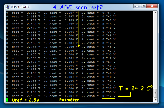

A program futási eredménye az alábbi ábrán látható. A csatornák sorrendje az automatikus pásztázás szerinti, tehát a 0. csatorna A7 (a 2,5 V-os referencia), az 1. csatorna A6 (a potméter kimenete), a 2. csatorna pedig A5 (a TC1047A hőmérő jele). A sárga nyíllal megjelölt szakaszon tekergettük a potmétert. A hőmérő jele 0 ºC-nál 500 mV, s fokonként 10 mV-tal növekszik.
