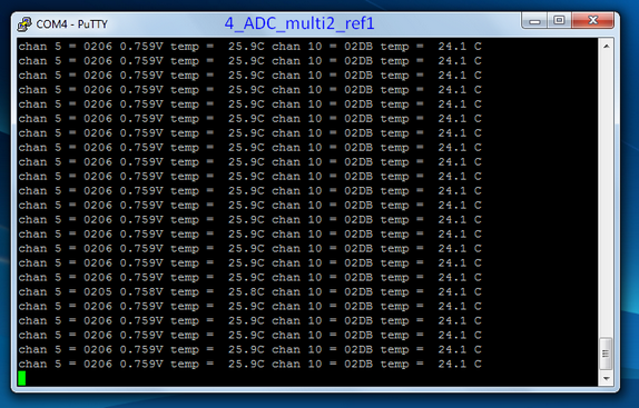

Az alábbi 4_adc_multi2_ref1 programban a Timer0 alegység CCR0 csatornájának OUT0 (máshol ezt TA0.0 néven említi az adatlap) kimenőjelével 2 ms-onként indítunk egy konverziót. Összesen 32 mérést végzünk, ez tehát az 50 Hz-es zavarjel nagyjából három periódusát fogja át (tulajdonképpen 31 mintavételi pont lenne éppen három periódus, de ennyire már nem érdemes precízkedni, hiszen a DCO frekvenciája sem tökéletesen pontos).
A program nagymértékben megegyezik az előzővel, a Timerrel történő triggerelést pedig az előző oldalon bemutatott 4_adc_pwm2 programból puskázhatjuk ki. A programlistában szokás szerint csak a kritikus részeket mutatjuk be, az unásig ismételt rutinokat itt nem listáztuk ki.
6_2. lista: Részletek a 4_adc_multi2_ref1 programból

  31.    __low_power_mode_0();               //CPU altatás a méréssorozat végéig
  32.   ADC10CTL0 &= ~ENC;                   //Az ADC letiltása újrakonfiguráláshoz
  33. }

Az ADC_multi2_meas_REF1_5V() függvényben az ADC konfigurálásánál ügyeljünk arra, hogy most nem szabad '1'-be állítani az MSC bitet, mert minden konverziót külön-külön akarunk triggerelni, hiszen épp ez volt a fő célunk ennek a programnak a megírásánál. AZ ADC10CTL1 regiszternél  hardveres triggerelés TA0.0-val (SHSx=2) és ismételt konverzió egy csatornában (CONSEQx=2) beállításások kellenek.
Az ADC megszakítását engedélyezzük az ADC10IE bit '1'-be állításával, de a megszakítás a DTC használata miatt most csak az előírt számú mérés elvégzése után következik be, amikor már minden eredmény eltárolásra került.
A DTC konfigurálása megegyezik az előző példában bemutatottakkal. A Timer konfigurálását viszont nem az ADC_multi2_meas_REF1_5V() függvényben, hanem a főprogram elején végezzük el, mivel ezt elég egyszer végrehajtani.
Az ADC beállítások végén most nem indítunk konverziót ADC10SC '1'-be billentésével, hanem alvás módba tesszük a CPU-t, ahonnan csak az ADC megszakítás ébreszti fel a méréssorozat végén. Természetesen az altatás és a megszakítás helyett most is várakozhattunk volna szoftveres várakozó hurokban az ADC10IFG bebillenésére úgy, mint az előző programban.
A Timer CCR0 csatornájának beállítása hasonló az előző oldalon bemutatott 4_adc_pwm2 programban bemutatotthoz. A különbség annyi, hogy az időzítő bemenőjel most az 1 MHz-es SMCLK lesz, leosztás nélkül, a TACCR0 periódus regisztert pedig 999-re állítjuk (a periódus 1000 μs). Ne feledjük azonban el, hogy a toggle módú (OUTMOD_4) kimenőjel csak minden második periódusban kerül azonos fázisba, tehát a kimenőjel periódusideje 2000 μs, azaz 2 ms lesz!
Az ADC megszakítás kiszolgálásakor nincs más teendőnk, mint a CPU felébresztése. A feléledés után a ADC_multi2_meas_REF1_5V() függvényben a biztonság kedvéért letiltjuk a további  ADC konverziókat (ENC=0), bár lehet, hogy erre nincs szükség.
A program futási eredménye az alábbi ábrán látható.
