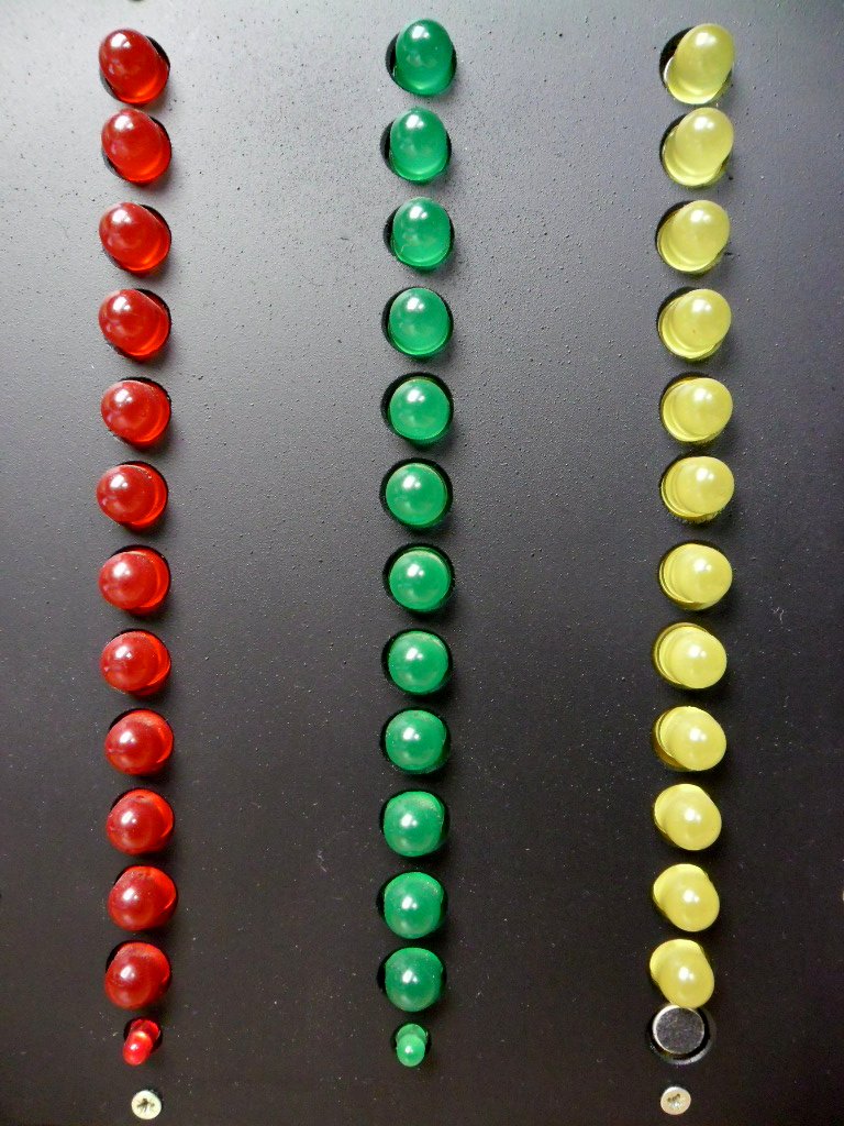

3. ábraA tápegység (3.ábra) a szokásos 12 V stabilizált tápegység, 7812 típusú IC felhasználásával. Ebből a feszültségből állítja elő a vezérlő panelre szerelt 7805 típusú IC a + 5 V tápfeszültséget a pic számára. A stabilizátor IC-k hűtőbordák nélkül képesek a készülék működéséhez szükséges áramot biztosítani. Magyarázatot igényel a Hále, hálózati feszültségről üzemelő led beépítése.
4. ábra
A berendezés előlapján (4.ábra) jól látszik, hogy a sárga led oszlop alatt a mikrofon helyezkedik el, a zöld oszlop alatt a bekapcsolt állapotot jelző 5mm-es zöld led van. A szimmetrikus megjelenés miatt került beépítésre a piros oszlop sor alá egy 5 mm-es piros led, amely akkor világít, amikor a készülék ki van kapcsolva. („standby”) Ez az áramkör közvetlenül a hálózati feszültségre van kötve, ezért fokozott óvatossággal kell eljárni. A C2 kondenzátor feltétlenül jó minőségű, 680 voltos  stiroflex kondi legyen! Kerámia  kondenzátor használata tilos!
