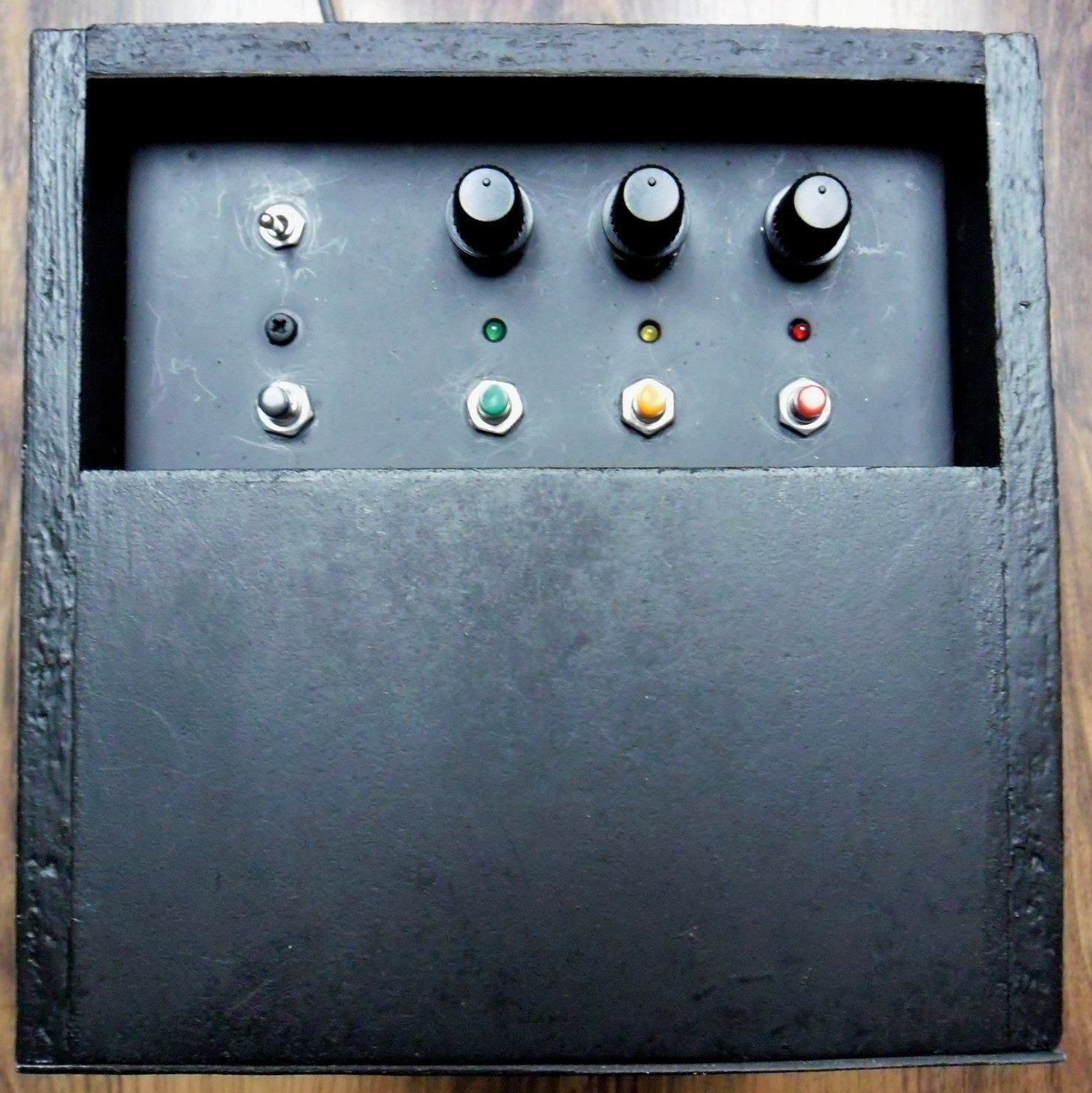

A doboz anyaga 10 mm-es festett pozdorjalemez. Mérete 18 x 18 x 22 cm. Az előlap 18 x 22 cm-es feketére festett alumínium lap. Az egyes led oszlopok normál fényű 8 mm-es ledekből állnak. A kezelő panel a doboz tetején, 2 cm-rel süllyesztve, a hátlapnál található.
5. ábra
(5.ábra) Ez a kialakítás azért célszerű, mert így szemből nézve csak a led oszlopok láthatók és nem zavaróak a készülék tetején elhelyezett kezelőszervek. Az üzemmód választó nyomógombok felett az adott üzemmód kiválasztását visszajelző 3 mm-es ledek kaptak helyet. Praktikusan a nyomógombok és a hozzájuk tartozó ledek különböző színűek legyenek. (pl. piros, sárga, zöld)  A belső szerelés a 6. ábrán látható.

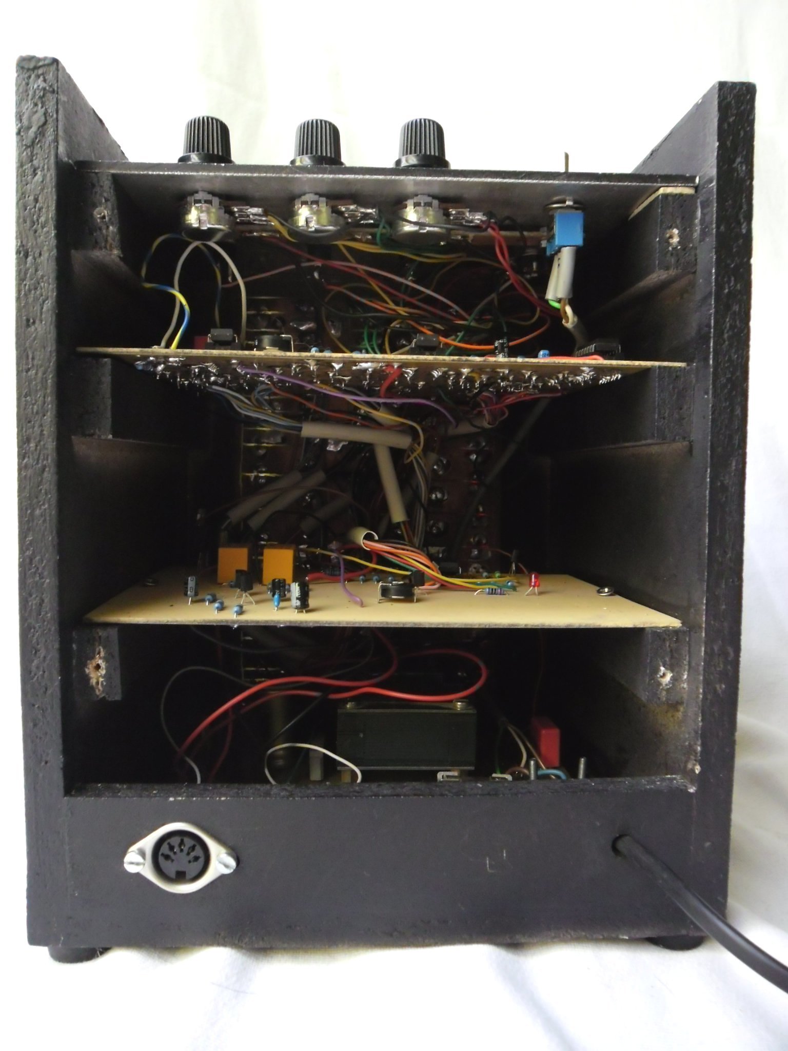

6. ábra
A tuchel aljzat az audio jelforrás jelét fogadja. A nyomtatott áramköri lapok vízszintesen, egymás fölött vannak. A fényorgona és a vezérlő panel mérete egyaránt 160x110 mm, ezért a belső oldalfalakra ragasztott 10 mm-es fa sínekre csúsztathatóak és két-két csavarral rögzíthetőek. Így a led sorokhoz menő vezetékek a nyák forrasztási oldalán vannak bekötve.  A led sorok panelja és az így elhelyezett két nyák között elegendő hely marad az összes vezeték számára. A „földszinten” a tápegység, középen a vezérlő panel, legfölül pedig a fényorgona áramköre található. A süllyesztett kezelő panel feketére festett alumínium lapja mindezek felett kapott helyet.
