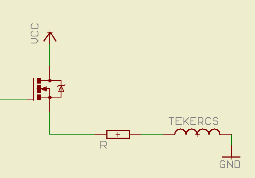

A léptetőmotoroknak van egy üzemi feszültsége.
Általában úgysem tudunk pont ekkora feszültségű tápegységet szerezni.
Ha tartósan nagyobb tápfeszről hajtjuk a motort, akkor több áram fog folyni a tekercseken, ami melegedéshez, majd leégéshez vezet.
A) megoldás: A tekerccsel sorba kötve beiktatunk egy ellenállást. Értékét az alábbi képlettel számíthatjuk ki: R=(Utáp-Umotor)/Imotor
  • Előnye: olcsó
  • Hátránya: nem jó hatásfokú. Az ellenállás fogja elfűteni a motorfeszültség és a tápfeszültség közti különbséget
Erről a megoldásról kicsit egzaktabb leírást találsz itt.
