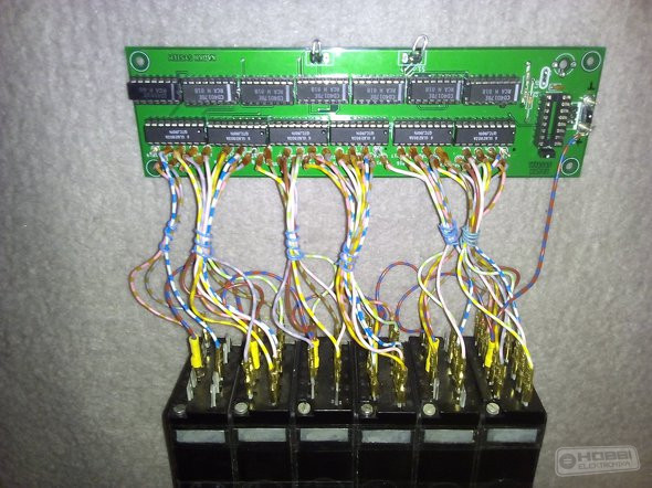

Hadd mutassak be egy nemrég elkészült, abszolút kísérletinek szánt projektet. Adva volt 6 db vadonatúj, az '50-es és '60-as évek Angliájából származó, ipari számkijelző modul (KGM Type M3): lapjaiba gravírozott számokkal, külön-külön élvilágítással. A kontúrok erősen hasonlítanak a későbbi nixie-csövek katódjaihoz. Szinte adta magát a feladat, hogy összeálljon egy szép, különleges megjelenítésű digitális óra. (A konkrét kijelzőegység működése, és az eredeti szabadalmi leírás németül tudó kollégák számára itt olvasható (könnyen érthető, egyszerű szöveg): http://www.tubecollection.de/ura/lichtleiterdisplays.htm )
A probléma abból adódott, hogy ezek a kijelzők áram-jellegű vezérlést kérnek, hiszen az egyes számokhoz tartozó izzólámpák 12 V/0,1 A-esek. Tehát a számláló fokozat és a kijelzők közé áramerősítő, közbenső fokozat kellett. 45 db, megfelelő tranzisztor semmiképpen sem eredményezett volna méretileg és műszakilag elfogadható NYÁK-struktúrát.
Egy csoporttársunk - sajnos a nevére nem emlékszem - hívta fel a figyelmemet a "transistor array" IC-kre, vagyis a darlingtononokat tartalmazó 7 és 8-csatornás tokokra. Ezzel párhuzamosan, szinte azonnal kapcsolatba lépett velem a tárgykörbe vágó facebook-csoportban, kiváló társunk, a velem azonos nevű barátunk, Kiss Béla, életművész-nevén: kaqkk
Egyből felvettük a kapcsolatot és rövidesen előállt egy kész tervvel. Kértem, hogy lehetőség szerint - amennyire csak lehet - régies kapcsolási topológia készüljön. TTL aszinkron lánc nem jöhetett szóba a BCD-kód miatt: ide 10-es helyiértékű megjelenítés kell, mert az ismert bináris/decimális konverter-meghajtó tok, az SN74141 áramra nem terhelhető, csak a nixie-k mA-es igényét elégíti ki, ráadásul GND-t kapcsolgat.
Végülis egy egyszerű, decimális, 4017 CMOS-okra épülő számlálólánc épült, kvarc időalappal, 1 Hz-re leosztva. A számlálók közvetlenül hajtják az ULN2803 transistor array IC-k bemeneteit, ami megfelelő decimális kijelzést tesz lehetővé. A tokok csatornánként 50 V/300 mA terhelhetőségűek, így ebben a beállításban lazán kocognak csak.
Készült apertúra,- és gerber fájl, így végül gyártásba tudtuk küldeni a – menet közben többször módosított – tervet. Kínából, a JLCPCB-től 3 hét alatt megérkezett az 5 db-os széria (ennyi a minimálisan rendelhető mennyiség), nagyon baráti áron.
Az összeállítás során apró turpisságok, hiányosságok kiderültek ugyan, de ezeket könnyűszerrel, menet közben orvosolni lehetett – ezeket a hibákat a tervek még hordozták. Időalap új készül majd, jobb híján öcsipanelre, mert egy sajnálatos tévedés folytán az oszcillátor rajza rosszul került fel, és egyéb gondok is adódtak ezen résznél.

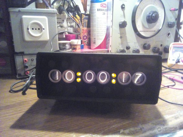

Ezt leszámítva összeállítottam, és külső órajellel szépen elindítottam. Tulajdonképpen kifogástalanul működik: az elképzelésünk messzemenőkig teljesült. Az esetlegesen felmerülő ilyen jellegű feladat viszonylag egyszerűen és műszakilag korrektül és – nem utolsó sorban – kézben tartható méretekkel és korhű módon kivitelezhető.
Az óra beállítása az órák/percek direkt időalapú léptetésével történik. Egyszerű és megfelelő megoldás. Ki kellett azonban uttólag egészíteni ezt a részt egy kettős, alternáló pergésmentesítő kapcsolóáramkörrel (CD4066 -lásd melléklet), ugyanis önmagukban, csakis a nyomógombaookal a prell miatt igen nehézkes a beállítás.

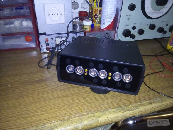

Ezúton mondok köszönetet az ismeretlen kollégának az alapötletért és druszámnak a szakmai segítségért. A készre szerelés, megfelelő doboz kiválasztása, a finomítások (pl. villogó kettőspontok az órák:percek:másodpercek közé - ezek egyébként elő is lettek készítve a tervezésnél - még hátra vannak. Fogadjátok szeretettel a képeket és a videót!
