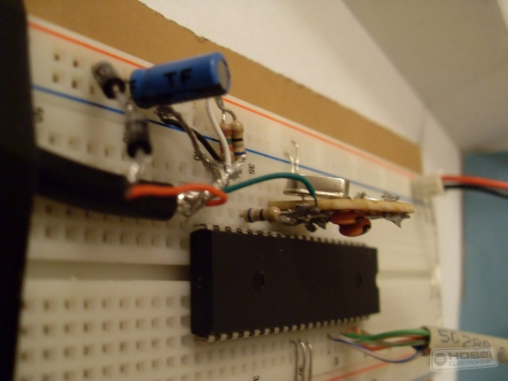

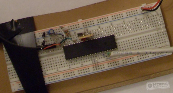

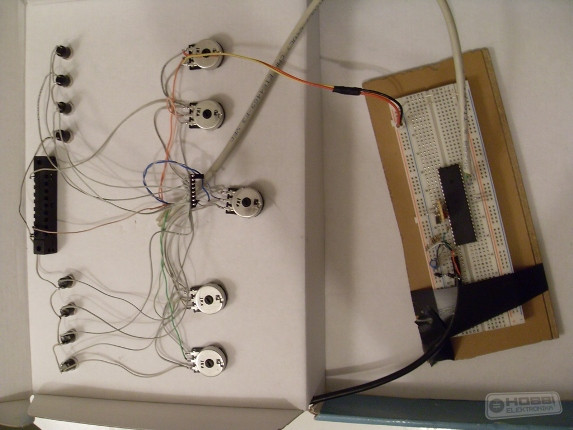

A vezérlő kapcsolása rendkívül egyszerű. Személy szerint, mivel szándékozom fejleszteni a projektet, próbapanelon teszteltem a rendszert. Itt látható néhány kép róla:

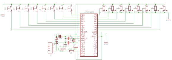

Az áramkör  eredeti formájában itt található meg.
Az általam megépített kapcsolás sokban nem különbözik ettől (debug eszközök törlése, egyszerűsítés):
Azt hiszem, a fenti áramkörhöz nincs mit hozzáfűznöm. Amennyiben nem dugaszolós próbapanelen építjük meg a kapcsolást, ajánlott az AVR-nek IC foglalatot adni, vagy programozó kivezetéseket hozzáadni, hiszen csak így lehet utólag az AVR programját módosítani!
