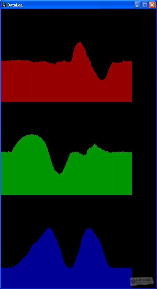

A grafikus adatábrázoló program egy kicsit módosított változata már mindhárom mért adat grafikonját egyszerre ábrázolja és a mért értékeket a képernyő alján ki is írja:
(a videóhoz kattints a képre)
A módosított grafikus adatábrázoló Processing kódja:
