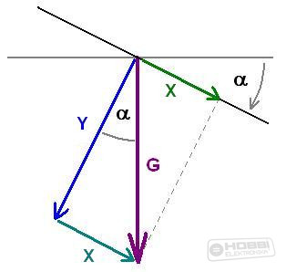

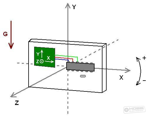

A gyorsulásmérőt az alábbi ábrán látható függőleges elrendezésben fogom használni:
Ekkor egy negatív irányú, alfa szögű dőlésszög esetén a G gravitációs gyorsulás X és Y tengely irányú komponensét az alábbi ábra mutatja:
A szenzor az Y és a Z irányú gyorsulást méri. Ahhoz, hogy ezekből a mért értékekből a különböző irányok mentén tapasztalható dőlésszöget megkapjuk, egy-két trigonometriai számítást kell elvégeznünk.
X=G*sin(alpha)
Y=G*cos(alpha)
X/Y = tan(alpha)
alpha = arctan(X/Y)

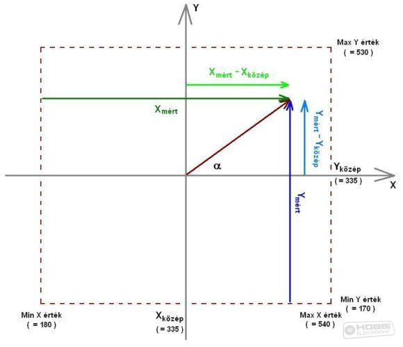

Tehát a mért értékekből az arkusz tangens függvénnyel tudjuk kiszámolni a dőlésszöget. De van egy kis probléma, a tangens függvény nincs értelmezve azoknál a szögeknél (pl. +/- 90o), amelyeknél a koszinusz függvény értéke nulla (nulla értéknél nincs értelmezve az osztás művelete). Egyes szögeknél pedig a szinusz és koszinusz függvények értéke negatív, ezért pl. +45o és a -135o (+225o) tangense is ugyanaz az érték. Ahhoz hogy a helyes dőlésszögértékeket kiszámoljuk, figyelembe kell venni az adott szöghöz tartozó szinusz és koszinusz függvények előjelét is. Ez csak tovább bonyolítja a dolgokat, de szerencsére a Processing tartalmaz egy ún. atan2(y,x) függvényt. Ez a függvény kiszámolja a paraméterként megadott  (x,y) koordinátákból a koordináta rendszer középpontjába mutató irányvektor dőlésszögét, és azt is figyelembe veszi, hogy x és y értéke negatív bizonyos dőlésszögek esetén.
Ennek a függvénynek a használatával nagymértékben leegyszerűsödik a dolgunk, mert a fenti ábrán feltüntetett módon, a mért értékekből kiszámolható a dőlésszög.
alpha = atan2({Y_{mert} - Y_{kozep} }/ {X_{mert} - X_{kozep}})

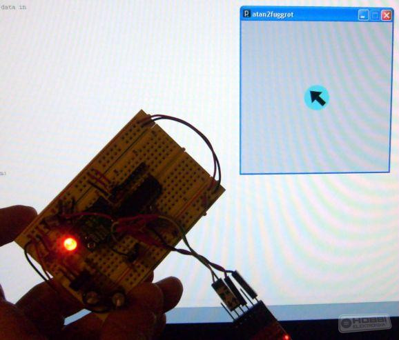

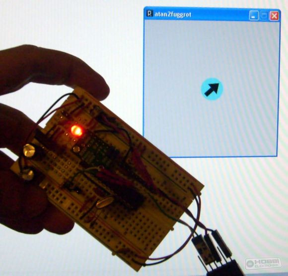

Ezt felhasználva, készítettem az alábbi Processing példaprogramot, ami a képernyőn megjelenít egy, a kiszámolt dőlésszög értékkel elforgatott nyilat.
(a videóhoz kattints a képre)
