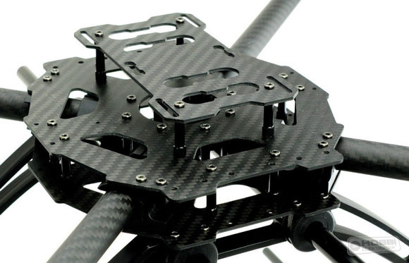

Szénszálas kompozit (carbon-fiber)
Nagyon jó súly-teherbírás aránya van, viszont az eszközök elhelyezésekor figyelni kell arra, hogy a szénszálas kompozit leárnyékolja az RF adó-vevőket. Ennek ellenére előszeretettel használt az elemekből összerakható készletekben. (Magam is CNC-vel megmunkált szénszálas alap vázat használok.)
Lehet vásárolni előre megmunkált szénszálas váz KIT-et a modellboltokban de magunk is készíthetünk. A legtöbb modellboltban (inkább nemzetközi piacon) kapható üres szénszálas lap, melyet CNC-vel kéttollú végmaróval gyönyörűen meg lehet munkálni.

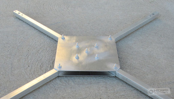

Alumínium
Elsősorban a rotor karokhoz használt alapanyag, de a központi vázat is fel lehet építeni alumíniumból.
(Forrás: Mr. Digital - nicisdigital.wordpress.com)
Az alumínium váz elsősorban nagyobb teherbírású filmes célú quadcoptereken / octocoptereken tűnik fel. Előnye viszont, hogy a legtöbb barkácsboltban készen vásárolható idomokat és rudakat vásárolhatunk hozzá.

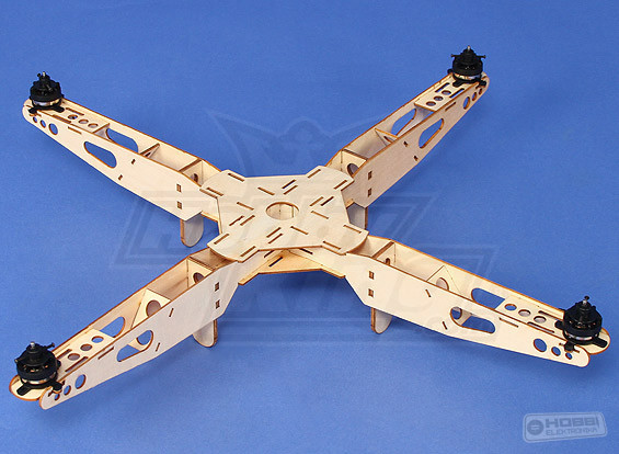

Fa
Természetesen a váz megépíthető fából is. A fának a rugalmassága segít a karokon képződő vibráció csökkentésében.
(Forrás: Hobbyking.com)
Annak ellenére, hogy van előnyös tulajdonsága is, én nem ajánlom a használatát. A modern technika ezernyi, a célnak jobban megfelelő anyagot feltalált már, ami strapabíróbb és könnyebb. Biztos zseniális steampunk stílusú coptert lehetne építeni, de mi inkább repülni szeretnénk.
Gyúlékony, festeni vagy impregnálni szükséges esőben repülés esetén, ráadásul törékeny is.
