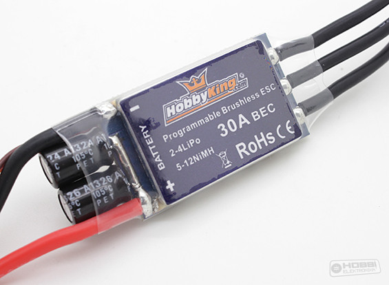

Az előző oldalon kiválasztottuk a motort a váz paraméterei alapján, most keresünk hozzá való ESC-t. A motor adatlapjából láthattuk, hogy legalább 30A-es ESC-t célszerű választani. Az én választásom az alacsonyabb árfekvésű HobbyKing BlueSeries 30A ESC-re esett. 3700 Ft-os darabonkénti ár sem egy nagy beruházás (3700 Ft x 4 = 14 800 Ft).
Ahogy kezünkbe kerül, az első feladat a kipróbálás. A 3 nagyobb keresztmetszetű vezeték csatlakozik a motorhoz. A két hasonló keresztmetszetű (fekete és piros) vezetékeken kapja a vezérlő az akkumulátor fesztültséget, ahogy a kis címkéjén is látható, 2-4S celláig.

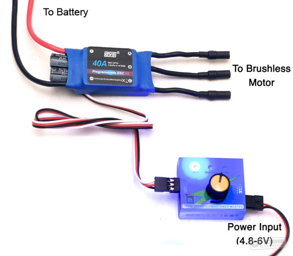

Ez is fontos: Az ESC teszteléséhez vagy vásároljunk szervó tesztert, vagy készítsünk egyet, de mindenképp mikrovezérlőset. Nagyon messze ugorjunk el az NE555-ből épített szervó teszterektől., nem alkalmasak a célra. Az ESC (és persze a sima RC szervó is) érzékeny a szervójel pontos impulzusszélességére. NE555-ös teszterrel nem lehetséges pontosan tartani az 1-2ms impulzusszélességet. Bár szeretek én is eszközt készíteni valamihez saját kézzel, egy bolti dobozolt teszter 1200-1500 Ft, véleményem szerint nem éri meg a vesződést. Sokszor fog még jól jönni.
Próbáljuk ki eredeti állapotában a motorral az ESC-t egy szervó teszter segítségével. A motor bekötését a fentebbi párszavas útmutatóm segítségével is meg lehet tenni, de az ESC-hez / motorhoz is kapunk útmutatót.
Ha BEC-et is (5V kimenő feszültséget a szervó csatlakozón) tartalmaz a sebességszabályzónk, akkor a szervó teszternek nem szükséges külön tápfeszültséget adni az IN pontjain. Ha mindent rendben találtunk, akkor már szedhetjük is le az eredeti csomagolását az ESC-nek, mert firmware frissítés következik.

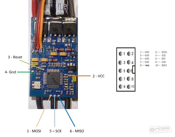

1. Keressük meg az általunk vásárolt ESC programozó pontjait az interneten, szinte biztos, hogy valaki már "visszakódolta".
2. Kábelezzük be, és csatlakoztassuk a programozóhoz. Ez lehet USBASP is (bár nem ajánlott), vagy rendes AVR ISP mkII is, illetve bármi, ami tud AVR-t programozni.

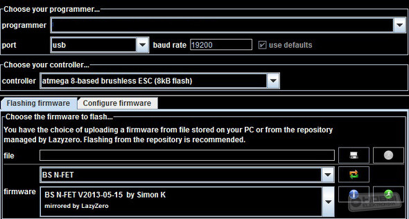

3. Töltsük le a KKMulticopterTool nevű programot.
Kövessük a program utasításait, illetve látogassuk meg a LazyZero.de oldalt, ahol részletes útmutatót találhatunk ( http://lazyzero.de/en/modellbau/kkmulticopterflashtool ). A cikkben nem kívánom növelni a terjedelmet hosszas útmutatókkal, hiszen rengeteg típusú ESC van és mindnek eltérőek a programozó csatlakozásai.
A gyári AVRISPmkII programozómat nem akarta felismerni ez a program, így külön letöltöttem a firmware-t és hagyományos módon ATMEL Studio-val töltöttem rá a programot. A program egyébként multiplatform (Linux/Mac/Windows) és a zseniális AVRDude alkalmazásra épül.
