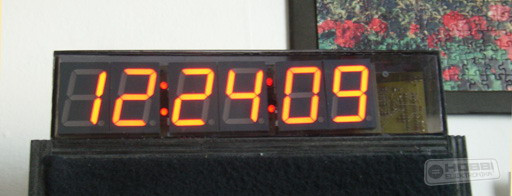

Ebben a leírásban, egy elég tisztességes méretű DCF77 szinkronizálásra is képes 7 szegmenses LED kijelzős órát mutatok be.
Nemrégiben ismét felütötte fejét a DCF77. Nem véletlen, hiszen itt a nyár lassan, és mindenki valami jó kis ütőset akar építeni. És mi lehetne annál látványosabb mint egy atomóra pontosan ketyegő, bazinagy kijelzős óra, vagy esetleg egy Nixi csöves retro cucc.
A DCF77-ről röviden csak annyit, hogy az egy Németországból sugárzott idő szinkron jel, melyet eredetileg a katonaság használt és fejlesztett ki. Az alacsony frekvencia miatt és e jel hullámtermészeténél fogva, nagyon jól terjed a légkörben, mivel nagyon kis veszteséggel képes visszaverődni.
A "kis" óra, a center hangfalam tetején
