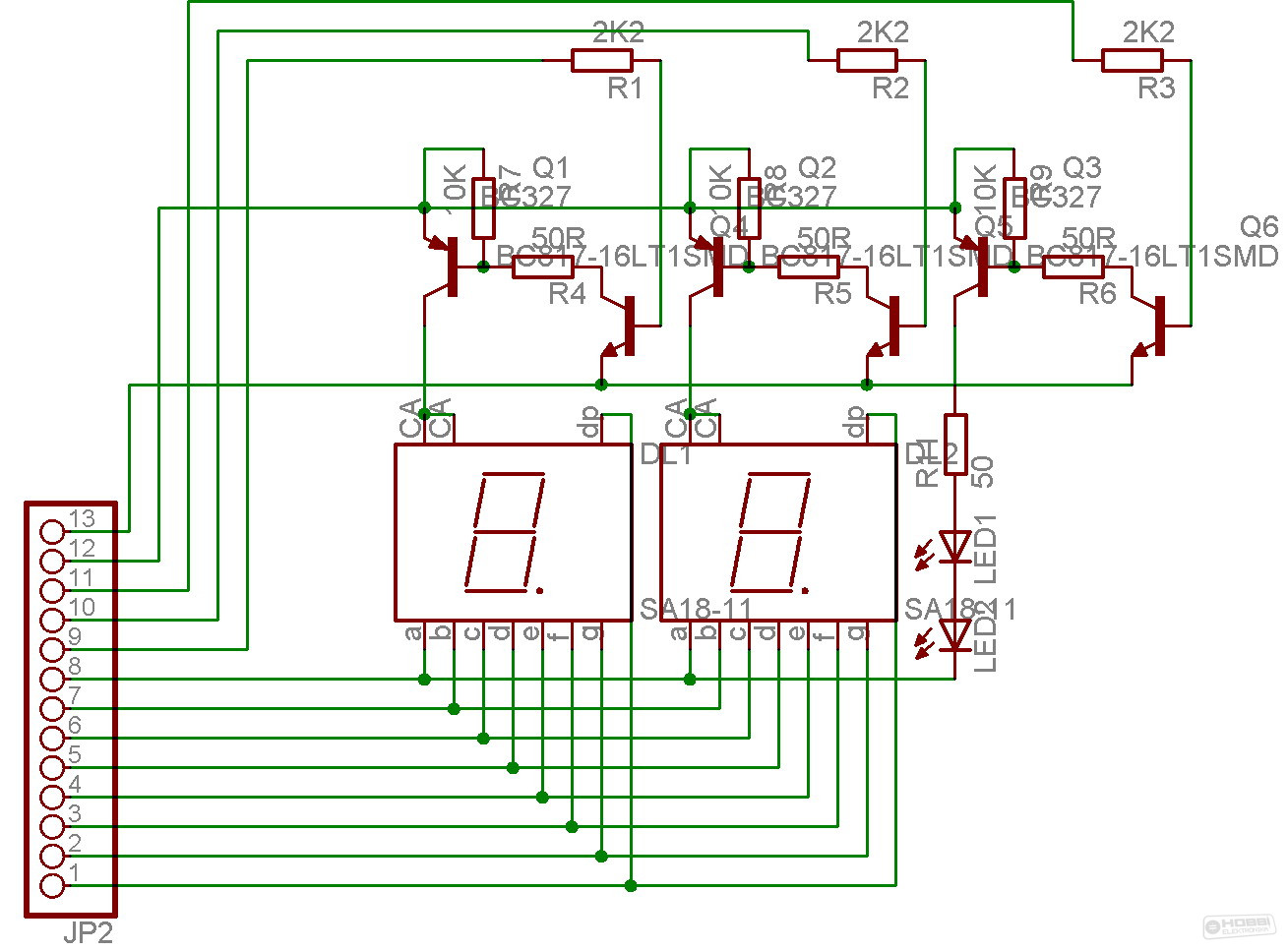

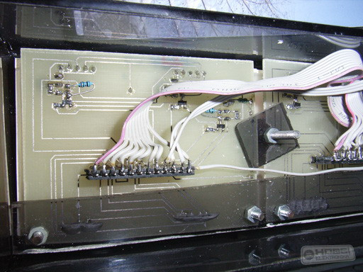

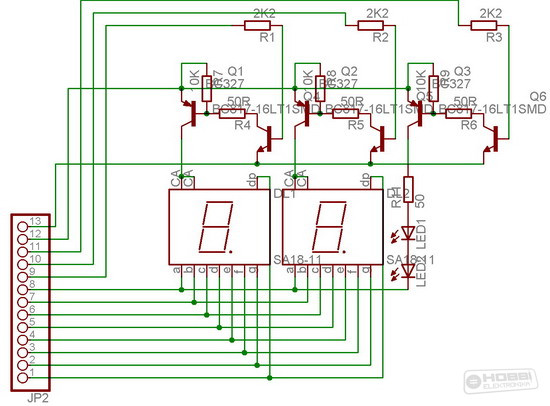

A következő a kijelző modulok. Mivel 6 db kijelzőt használok, és közéjük 2x2db pont is szükséges. Ezt normál piros LED-ekkel oldottam meg. Mivel a nyák gyártásnál a gyorsaságra mentem, így a teljes kijelzőhöz 3db tök egyforma nyákot kell legyártani, csak az egyiknél nem kell beültetni a pontokat szimbolizáló LED-eket, és a hozzá tartozó tranzisztoros meghajtót
A kijelző egy 1,8"-os Kingbright SA18-11-es Közös anódú kijelző.
(Kattints a képre a nagyobb változathoz)
A kijelzőnél SMD-t használtam, és egyetlen nagyobb tranzisztor a nyák másikoldalán kapott helyet, a kijelző modul alatt. Mivel itt esetenként akár 400mA-is folyhat, így a BC327-nél ne igen tegyünk be kisebbet. SMD tranzisztorok nagyrésze is bírja az 500mA-t de a disszipáció messze nem olyan jó mint egy TO-92-es tranyónál, így azt ne spóroljuk ki...
Itt találod a kijelző és a vezérlő nyákját és a kijelzőhöz szükséges Lib: ora_nyak.zip
