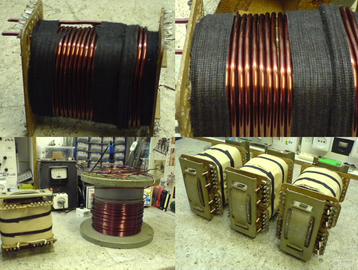

3db ilyen trafó 6db 35A-es terhelhetőségű tekerccsel , Graetz-hidak után közösítve már együtt dolgozik. 1F-dal szűrve, jól méretezett belső kábelezéssel, már meg sem kottyanhat neki az a "kis" zene megtáplálása, főleg, ha egy plusz 70A-es táp (amiben, amúgy ugyanez van), még rá is segít.
Lássuk az elkészítést lépéseiben:
Ilyen szép vastag huzal az a 3,2-es. Szép látvány a 3db izomtrafó!

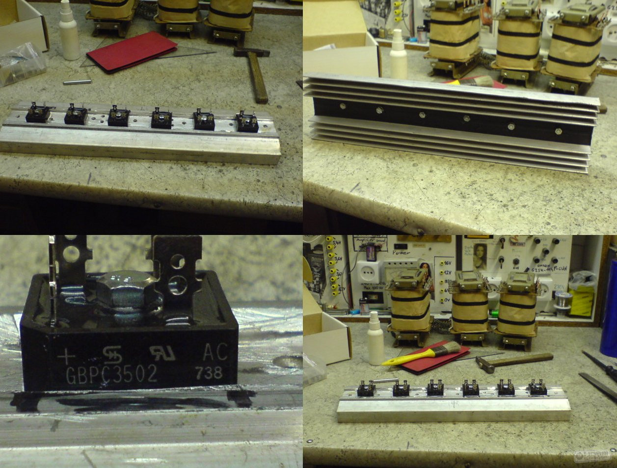

Jöhet az egyenirányítás, hűtőbordára szerelt Graetz kockák...

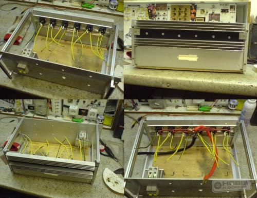

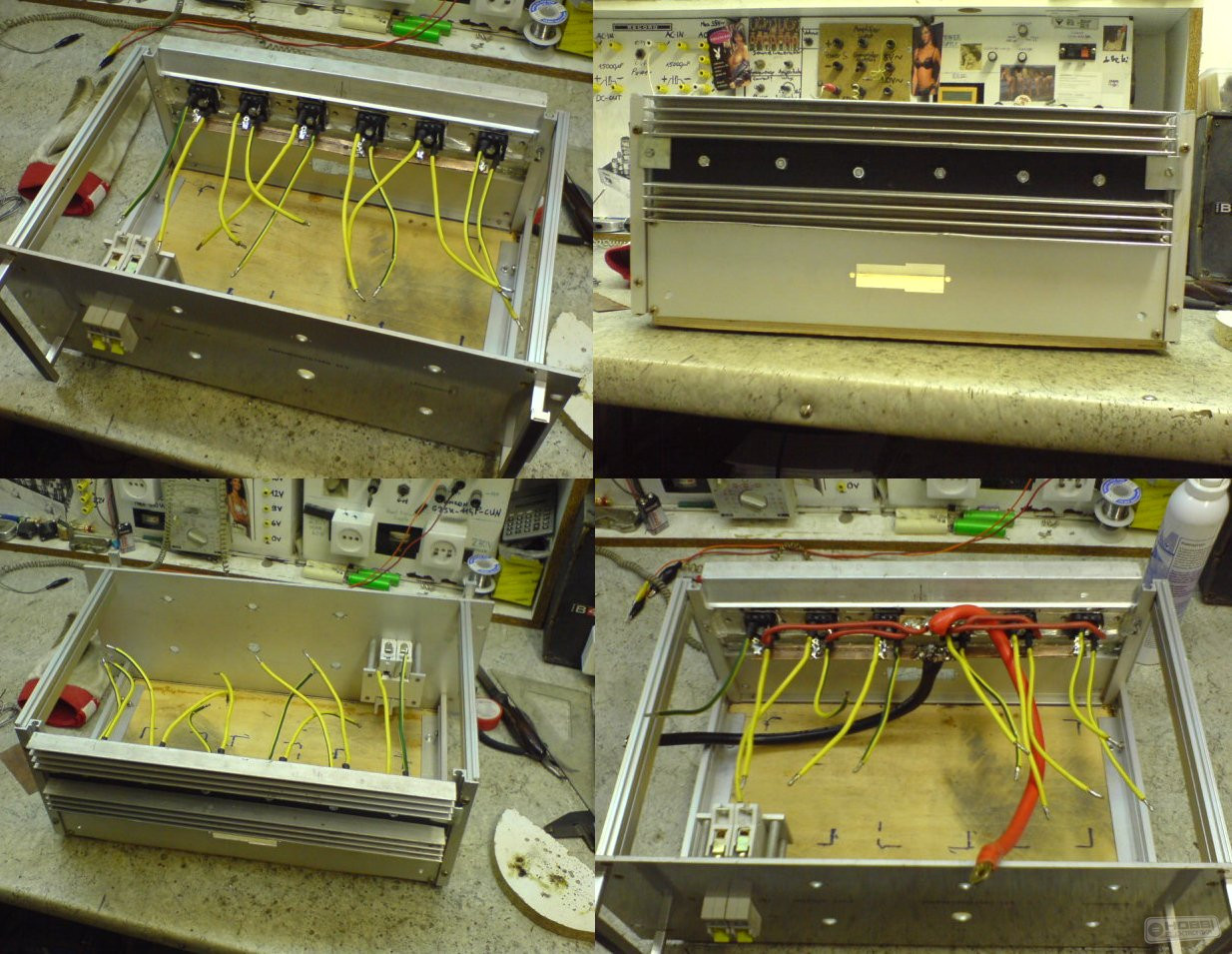

Elővettem a kicsit régebbi, bontásból vásárolt rack dobozomat, ami anno valami katonai cucc lehetett. Az előlapról mindent leszereltem, mivel egyik oldala sem volt burkolva, az aljának 10mm-es rétegelt lemezt választottam, mert a 3db trafó nem kis tömeget képvisel, így merevíteni kellett valamivel.
A Graetz kockákat bekábeleztem, ugyancsak 3mm-körüli átmérőjű (bontott, nem mm2-re vettem) sodrott réz (zöld-sárga, mi más? ) vezetékekkel, és felkerült a rack doboz hátlapjára. Majd összekötöttem őket rézlappal, és a közösített pontokról leágaztam egy-egy 35mm2-es kábellel.
