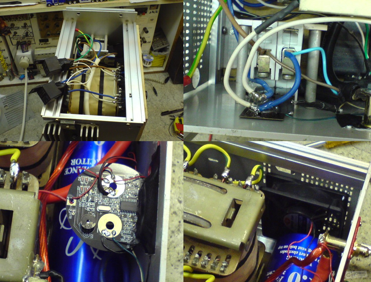

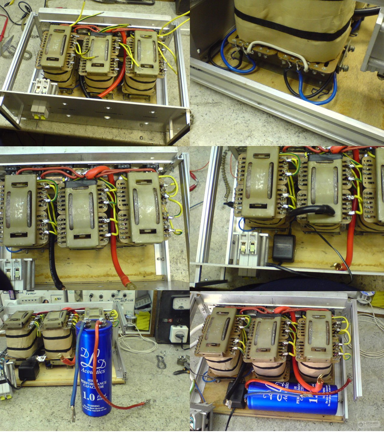

Trafók beépítve, bekábelezve, 1F-os DLD kondi a helyén!
Jöhetnek a relék, a ventilátor, a feszültségmérő...
A kondi gyári aranyozott kivezetései nagyon szuper csatlakozókat adtak a tápegységhez, csak el kellett szigetelni őket a doboztól. (Üvegszálas bakelit négyzetre szerelve, majd felfogatva.)

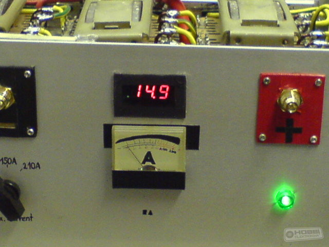

Most lássuk a végeredményt:
