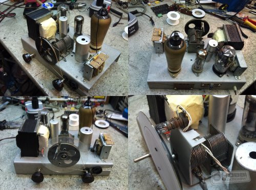

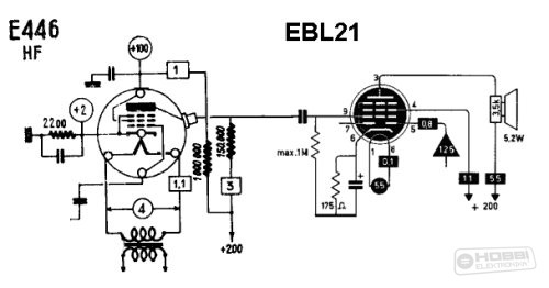

A hangerősítést, mert szeretem ezt a csövet is, EBL-21-es csővel oldottam meg, de mivel nem volt elég erősítése, előerősítőnek betettem az E446-ot, hogy ő is dolgozzon egy kicsit, k.b. 70 év után...
Eredetileg UBL1-et akartam alkalmazni, még tekertem is hozzá 55V-os fűtőtrafót, de nem jött ki belőle hang, nem is értem miért nem akart dolgozni, így min. 50 év után... (A kisnyugdíjas.)
Lássuk csak a kapcsolást!
Két "A" osztályú fokozat egymás után, az EBL pedig egy 4cm2-es kimenőn keresztül hajtja a jó nagy érzékenységű 20cm-es szélessávú rádióhangszórót.
A forgókondi tárcsája kapott egy CD "tömb" lezáró átlátszó kamu CD-t, ez lett a skálatárcsa alapja, erre ráragasztottam egy öntapadós fehér papírmatricát, azon lesznek a számok...  Háta mögé 6V-os skálaizzó került, ami majd megvilágítja a skálát hátulról.
A sasszé hátlapjára került az eredeti banándugós antennacsatlakozó pár, és egy kicsivel fiatalabb kapcsoló, ami az AM-FM-et váltja a tuneren.
A betápot egy eredeti csöves rádió hálózati kábelen kapja, igazi retro bakelit dugvillával!
Első beüzemeléskor feliratoztam kívülről a nagyobb frekvenciákat AM-en, és FM-en is, mintegy utolsó lépéseként a kézimunkával készült rádióépítésnek.
