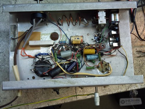

Szép sorjában élesztettem, első a táp, második a hangvékfok lett, miután ezek már működtek, jöhetett a neheze!
Építsünk csöves FM tunert!
Ezt a kapcsolást néztem ki magamnak, egy szupreg vevő, az egész egy oszcillátor, aminek rezgőkörét hangolja el az antenna csatolt tekercse, az FM moduláció ütemében, és így a nyugalmi áramhoz képest , az anódkörben ez feszültség változásokká alakul a munkaellenálláson. Ezt a jelet egy dupla alul áteresztő szűrő után egyből erősíteni lehet hangfrekvenciásan.
Természetesen a saját tápegységemmel, és csöveimmel oldottam volna meg a hangszóróig jutást.
Először kiszemeltem egy jó régi csövet, az E446-ot, de pucuka fórumtárs lebeszélt róla, mondván, ez a cső szépnek szép, de ezt a frekvenciát nem fogja bírni, oda modern csövek kellenek...
Így esett a választás az ECC85-re, az E446 pedig megmarad HF alkalmazásban előerősítőnek.
Előrevetíteném, hogy a fórumon a srácok felhívták a figyelmemet, hogy nem lesz túl érzékeny, és talán a legerősebb adókat fogni fogja!

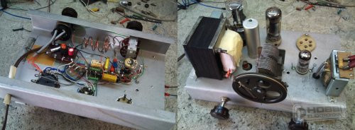

Nálunk itt Gyulán már nincs sajnos helyi adó, a legközelebbi is Békéscsabáról ad, ami szerény 25km. Hangolgattam oda vissza, egyszer befogta halkan a RÁDIÓ 1-et, de többet azt sem... Eszembe jutott, hogy átverem én, és elővettem az autós FM transzmittert, és már USB-ről szórtam is az étert. Másfél méterre lehetett a rádiómtól a kis adó, azt befogta, de valami irdatlan gyengén, és halkan. Mit ne mondjak, elszomorító volt, de hát működött is , meg nem is...
Viszont nekem használható FM rádióra volt szükségem, mert nem vitrindísz lesz, hanem az ebédlő dísze, ezért más megoldást kellett keressek!
Restellem, de csaláshoz folyamodtam, egy autósrádió AM-FM tunerjét szereltem bele, úgy, hogy a hangolótengely, szíjhajtással, azt is forgassa, így a nagy forgókondi tárcsájára kerülő hangolási skála együtt mozog majd a sajnos félvezetős tunerrel.
Tápfeszültséget, a főtrafóról leágaztatott 6,3v feszültségkétszerezésével kapott, k.b.14V-ot, 3000µF-al szűrve, és mivel csak 20mA-t fogyaszt, teljesen mackómentes audio forrás lett belőle. Ha azt nézzük, ezzel együtt is 99% ban csöves a rádió, főleg tömegszázalékban...
