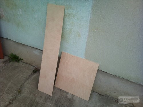

Megvolt a megoldás, irány az anyagot levágatni!
A külső méretekből "megsaccoltam" az anyagszükségletet, egy 22cmX110cm-es darab /szálirány a rövidebbik oldal/, és 2db 50x50-es 5mm vastag rétegelt lemezből. Az aljához gyalultattam táblásított deszkát 35cmx24cm méretben.
Szerszámszükséglettel nem volt gond, minden rendelkezésre állt, ami kellhet hozzá, a többit olcsón megvettem! 500W-os sarokcsiszoló , külső fázishasítós sebességszabályzással, lamellás korong, sebességszabályzós dekupír fűrész .ESCO gazdaságos keretesfűrész lapjával felszerelve. 80-as, 240-es vászon, fareszelő-ráspoly készlet, kézifúrógép... Más nem is nagyon kellett.
Nagy kérdés volt még, hogy ragasztás után (P.TEX Pálma Fa) mivel varázsolok színt a nyírfa rétegelt lemezre! Két lehetőség volt, lazúr, vagy pác. Festékboltba menvén, hamar eldőlt: Lazúr, 0,75L 2800-3000HUF, vizes pác (por) 1L vízhez 240HUF. Gondolom nem is kérdés, hogy melyiket választottam... Régről volt univerzális /kenős/ lakkom, na most kapóra jött!
