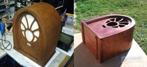

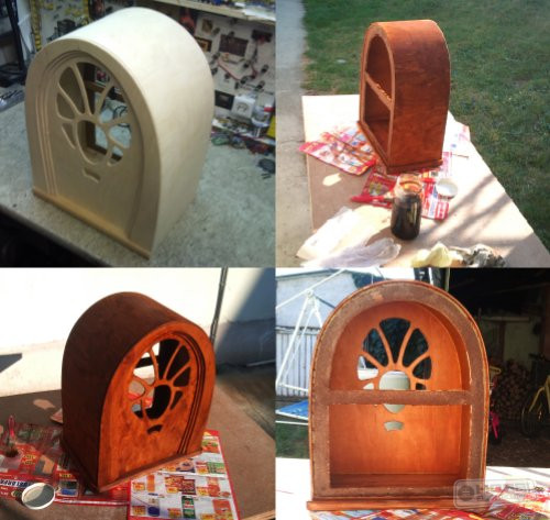

A kész dobozt kivittem a friss levegőre, és indulhatott a szín varázslása a dobozra!
5 rétegben felvitt mahagóni vizes pác, majd szárítás a napon, éjszakára pedig a kandalló előtt...
A belseje is, egy rétegben le lett kenve, hogy azért annak is legyen valami színe.
Másnap jöhetett a lakkozás.
Próbát készítettem egy hulladék anyagon, és mivel az első réteget beszívja a fa, és csak a második tekinthető "védőlakknak", ezért két rétegben lett lekenve! A teljes tükörfényhez 5 réteg kellett volna, viszont én direkt csak olyen mértékben akartam lelakkozni, hogy az erezet még érződjön,
Egy nap száradás után már jöhetett is bele a hangszóró!
