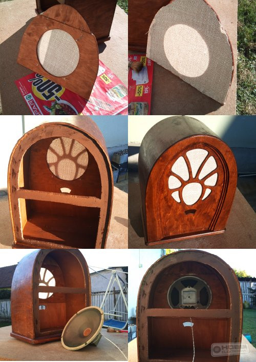

A felfogatáshoz egy belső lapot kellett vágjak, amibe kívülről lettek az M3-as csavarok beleragasztva, hogy a hangszórót, csak rá kelljen illeszteni a csavarnégyesre, és mehet az "anyázás"!
A csavarok felerősítése után megkapta a retro szövetet, ami leánykorában egy duriban dúrt hibás asztalterítő volt, és a szövése miatt nagyon illett ide!

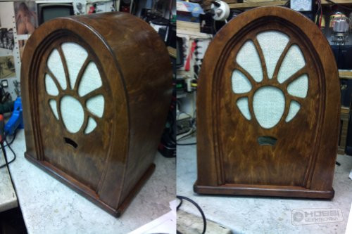

Ilyen lett!
Most jön még csak az elektronika, kezdjünk neki a sasszénak!
