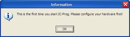

Első indításnál felszólít minket, hogy majd állítsuk be a programozónkat:

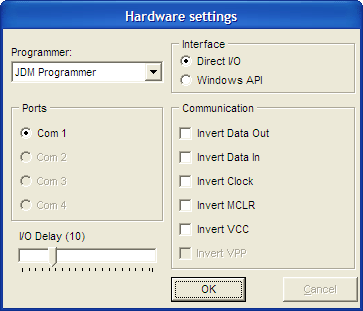

Ezután fel fog jönni az ablak, ahol a JDM Programmert kell kiválasztanunk az alábbi beállításokkal:
Itt természetesen, ha neked nem Com1, akkor ki kell választani azt a COM portot, amire a programozót kötötted.

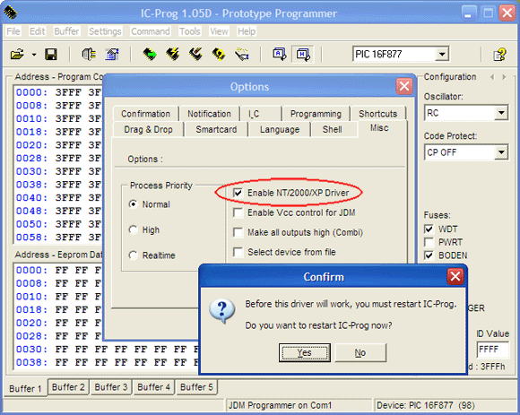

Ha első indításnál ilyen hibaüzenetet kapunk, akkor NT alapú rendszerünk van és mégsem másoltuk be azt a drivert, vagy még nem engedélyeztük a beállításokban:
Okézzuk le, és menjünk be az Options-be, majd a következőt állítsuk be:
Bepipáljuk, leokézzuk, megkérdezi újra akarjuk-e most indítani, arra is igent válaszolunk. Következő program indításnál közli hogy nincs feltelepítve a driver és szeretnénk-e telepíteni. Arra is igennel válaszolunk.
Ha megvagyunk, akkor a következő fog a szemünk elé tárulni, ha beállítottuk a pirossal bekeretezett comboboxból a PIC16F877-et:
Miután ezzel is megvagyunk, olvassunk egyet a PIC-ből programozó segítségével az F8 megnyomásával. Ha csupa 3FFF-et kapunk akkor nagyon boldogok lehetünk. A PIC-ed működik, olvasható. A programozó is működik hibátlanul.
