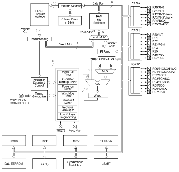

Íme így néz ki egy 16F877-es belülről:
Ez most remélem elriaszt Bár ha tanultál informatikát (nem a Word kezelésre gondoltam) hanem tényleges PC felépítést, akkor most örülsz, mert nem is idegen annyira.
Fontos tudni, hogy ahogy a mai PC-k is, úgy a PIC-ek is sín rendszerrel vannak ellátva. Úgynevezett buszokkal. Ebből 3 fő busz van, cím, utasítás és adatbusz.
ALU: Aritmetikai-Logikai egység, ez a fő számoló rész, a proci lelke.
Hozzá kapcsolódó Work regiszter, amit akkumulátornak hívnak.
Státusz regiszterek tömkelege: Pl előző eredmény értéke, carry és zero flag-ek. Utasítás számláló regiszterek.
Ez az ábra prímán megérthető egy "paraszt angol tudással" rendelkező embernek is. Alul kis "dobozokban" találhatók az alap működéshez nem feltétlen szükséges modulok. Ilyen a 3 timer (időzítő) a 10-bites Analóg-Digitális átalakító, az EEPROM, CCP modulok (pl. PWM, Compare, stb), SSP vagyis a hardveres soros port SPI, USART.

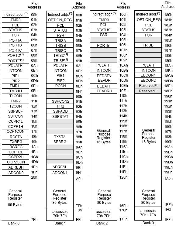

Egy probléma van, hogy a TRIS regiszter az másik BANK-en van. Tehát ahhoz hogy írjunk bele, lapozni kell, át a BANK1-re. Hogy miért, azt látjuk az alábbi ábrán:
Itt látszik, hogy a PORTA és a TRISA két külön BANK-en van. Míg 16F84-nél összesen 2 BANK van, addig 16F877-esnél 4 darab van. 84-nél elég egy bit a kettő BANK választására, de 877-nél már kettő kell, hogy lefedje a 4-et. BANK-et váltani a STATUS regiszter RP0 és RP1 bitjével tudunk.
