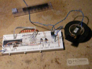

A FET-eknek nagy előnye, hogy nagyon kicsi a belső ellenállásuk. Ebből következően nagy áram kapcsolása esetén sem melegednek annyira mint egy normál tranzisztor.
Nagy különbség továbbá, hogy a normál tranzisztorhoz képest, nem árammal hanem feszültséggel vezéreljük őket. Pont emiatt, nem úgy kell számolni a "bázis" ellenállást, mint más tranzisztornál. Nem emittere, bázisa és kollektora van, hanem Gateje ("gét"), Drainje ("dréjn") és Source-a ("szorsz"). Direkt írtam ki, mert hallottam én már azt "sourcénak" is...
Gate ellenállást csak azért teszünk most, hogy a maximális áramot szabályozzuk, védve ezzel a PIC-et.
Ez egy meghajtó fokozat. Nem feltétlen csak motorhoz, lehet használni lámpákhoz is, vagy bármi máshoz. Egy LED kapcsolásához kicsit erős lenne, a maga cirka 30A-es kapcsoló teljesítményével.
A FET adatlapja elérhető itt: IRFZ34N
(Kattints a képre, a videó letöltéséhez)
A videón egy 24V-os motor látható.
A motor ill. FET kapcsolgató program innen letölthető: fetsw.zip
