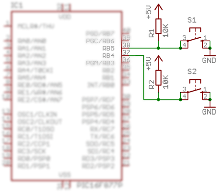

PORTB4:7 megszakítás egyfajta változást detektál. Nem fel vagy lefutó élre esik be a megszakítás, hanem egyszerűen, ha megváltozott az állapot a lábon.
Mint a neve is mutatja, a 16F877-esnek a PORTB 4-7-ig lévő lába képes ilyen megszakításra. Van egy fontos dolog a működését tekintve, ez pedig, hogy itt a megszakítást egy latch generálja, és mindaddig jelez megszakítást, míg a bemenet állapota vissza nem áll. Hogy mi az a vissza?
RB7:4 kezdő állapot
A kezdő állapotnak azt a logikai szintet veszi fel, ahol bekapcsolás, pontosabban az interrupt engedélyezésekor volt. Nem relatíve változást figyel. Ezt a tulajdonságát nagyon egyszerűen tapasztalhatjuk úgy, hogy indulásnál lenyomjuk valamelyik ilyen megszakításra kötött gombot. Ha lenyomott gombbal kapcsoljuk be a PIC-et, akkor nem történik semmi különös, ám mikor elengedjük a gombot, akkor az új állapot már más lesz mint az indulás, tehát bejelez.
RB7:4 használat
A következő bitre lesz szükségünk az INTCON regiszterből:
RBIE: RB Port Change Interrupt Enable bit
1 = Minden PORTB7:4-en esett változásnál megszakítás engedélyezve
0 = Letiltva
Semmi olyan nem kell, mint az előbb az RB0/INT esetén, mivel itt megvan a változás relatív kiindulási pontja.
Most megint láthatjuk, hogy milyen jó, ha nagy processzoron tanulgatunk. Hogy probléma mentesen tudd használni akár a JDM programozókat is áramkörben programozáshoz, szabadon lehet hagyni az RB6 és 7-es lábakat. Így az eddigi két kis gombicot csak át kell drótozni az RB4 és RB5-ös lábakra.
