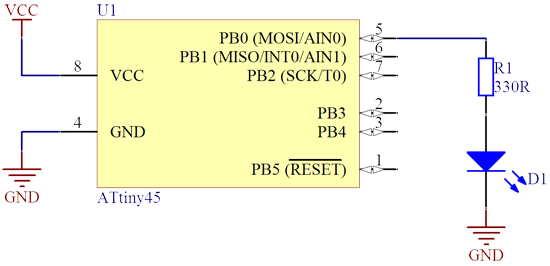

Itt használunk először igazi belső perifériát. Ez a Timer0 modul lesz.
Nincs mese, ahhoz hogy megértsd mi történik itt, elő kell venni az adatlapot. ATtiny45.pdf
Itt, sétáljunk el a 67. oldalra, melynek címe: "8-bit Timer/Counter0 with PWM". Tehát 8-bites időzítő és számláló modul PWM-el.
Nézzük meg, hogy is néz ki a timer. Nézzük meg a 11-3-as ábrát, hogy hogy is történik az előosztás. Olvassuk el a 11.7.3-as pontot, ami a "Fast PWM Mode"-ot részletezi.
A FastPWM-hez két regiszter kell. A TCNT0 (tehát a Timer CouNTer0) ami egy számláló. Ezt növeli egyel mindig a timer. És az OCR0A (Output Compare Register, Timer0 A csatorna)
A 11.9-es leírásban egyesével minden bit el van magyarázva, mire is való. Ezt is nézd meg, és legyen előtted mialatt a kódot tanulmányozod.
Eredmény a következő lesz:
A videó megtekintéséhez Flash lejátszó szükséges!
A kód pedig az alábbi:

Igyekeztem felkommentezni mindent, de az adatlap használatot nem váltja ki.
Nézzük a legutolsó áramkörünket....
