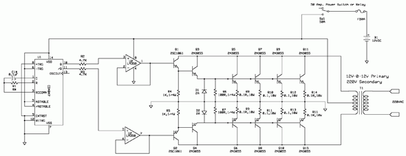

Ebben a kapcsolásban egy olcsó, könnyen beszerezhető alkatrészekből készítünk egy 12V-os 500W-os invertert.
Ez az áramkör nagyon egyszerű. Használata nagyon univerzális. 220V-ot képes tranzformálni 12V-ból! Ez akkor hasznos, ha pl. autóban 220V-ra van szükségünk.
Figyelem: Ez az áramkör nagyfeszültséget generál! És nem csak a 220V-os kimenet ráz!
(Kattints a képre a nagyobb változathoz)
C1* - 0,1µF metal-film konndenzátor 5% tolerancia
R1* - 50Hz-es kimenő frekvenciához 47K, 60Hz-es kimenő frekvenciához 39K. (Magyarországon 50Hz-es a hálózati frekvencia)
A kapcsolás a 4047-es IC-n alapszik. A Q és /Q kimeneten felváltva jelennek meg a jelek. Ezt pontosan 50Hz-el teszi. Azaz keletkezik egy 50Hz-es négyszögjel. Ezzel aztán felváltva kapcsolgatjuk a teljesítménytranzisztorokat.
Előnye, hogy normál 220V/2x12V-os tranzformátorral működik, nem kell neki speciális tekercselt trafó. Szóval egy sima tranzformátort kötünk be fordítva. Ne 220-ból 12-t csináljon, hanem 12-ből 220-at!
Ahhoz hogy kiszámold mekkora trafóra lesz szükséges, a következőket érdemes tudni: Teljesítményt az alábbi fizikai alapképlettel kapod meg: P=U*I (teljesítmény=feszültség*áramerősség)
Például: ha 220Wattot akarsz 220V-os feszültséggel, akkor 1A-es kimenő áramra lesz szükséged. Ebből következik, hogy legalább 18,3A bemenő áramnak kell lennie. 12V*18,3A=220V*1A.
Trafónak egy 220V/2A-es trafót javaslok. Így eléggé univerzális áramkört készítettünk.

- Mint említettem már, vigyázz építés közben mert hiába egy kis 12V-os akksiról megy akkor is nagyfeszültséget generál. Ami halálos áramütést okozhat!
- A tranzisztorokat feltétlenül hűtőbordára kell helyezni! Szépen alá kell hővezetőpasztázni, hogy minél nagyobb legyen a hővezetés. Mert azért ez melegszik majd rendesen!
