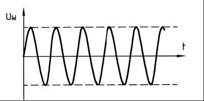

Ha y = 1, akkor az erősítő kimenetén ugyanazt a jelet kaptuk vissza, amiből kiindultunk, azaz az adott frekvencián a rezgés állandó amplitúdóval fenntartja önmagát.

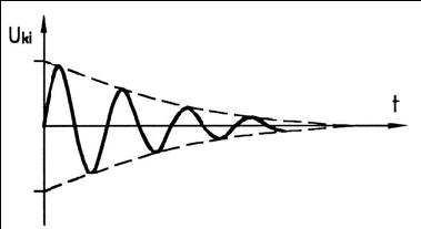

Ha y < 1, a kimenő jel a visszacsatoló hálózaton és az erősítőn áthaladva kisebb amplitudójú lesz, ezért a jel egyre kisebb amplitúdóval lecseng.

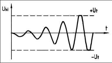

Abban az esetben, ha y > 1, a visszacsatoló hálózaton majd az erősítőn áthaladó jel amplitudója nagyobb lesz, ezért a kimenő jel amplitudója "folyamatosan növekszik", majd a tápfeszültséget (vagy az áramkör felépítéséből adódó más korlátot) elérve torzul.
