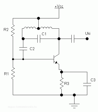

Induktív hárompontkapcsolású-, Hartley- oszcillátor (földelt emitteres kapcsolás)
A tranzisztor (A osztályú) munkapontját R1, R2 bázisosztó és R3 állítja be.
A működési frekvenciát L tekercs és a vele párhuzamos C1 kondenzátor alkotta rezgőkör határozza meg.
A tekercs megcsapolása a tápfeszültségre van kapcsolva, ehhez a ponthoz képest a tekercs egyik ill. másik végén mérhető feszültség között 180° fáziskülönbség mutatkozik. (A tekercs két vége és megcsapolása a "hárompontkapcsolás" három pontja.) A tekercs egyik vége a tranzisztor kollektorára, másik vége C2 kondenzátoron keresztül a bázisra van kötve, így - tekintettel arra, hogy a földelt emitteres tranzisztor maga is 180° fázist fordít - a fázisfeltétel teljesül, pozitív visszacsatolás lép fel.
A visszacsatoló hálózat leosztását a tekercs megcsapolási pontjának alkalmas megválasztásával lehet úgy beállítani, hogy a y = 1 amplitúdófeltétel teljesüljön.
