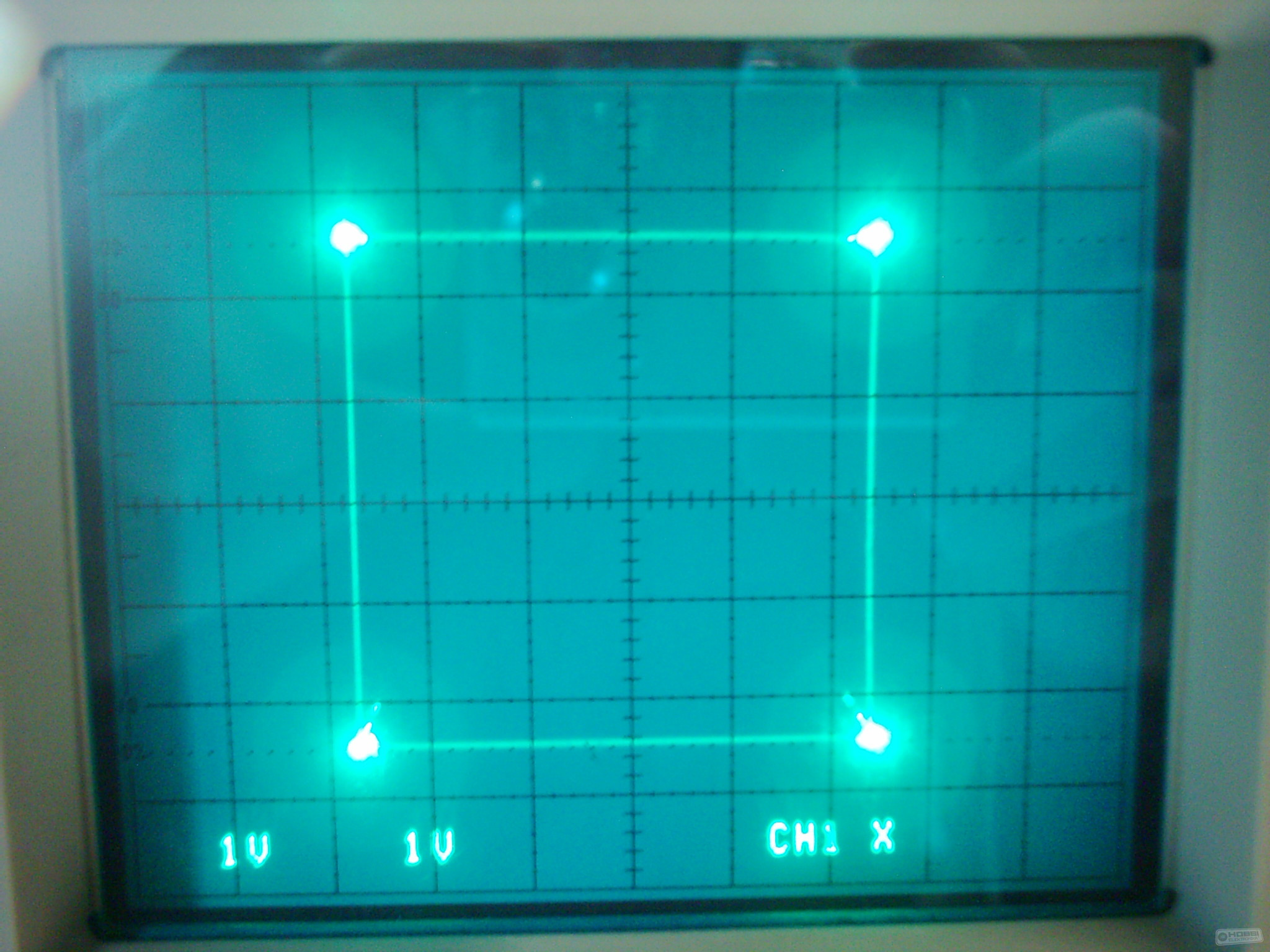

Az elején azt gondoltam ez lesz a legegyszerűbb. Lényegében egy ábra vektorok sorozatából fog állni és nekem elég csak megadni egy adott vektor kezdő és végpontját. Mint például az alábbi ábrán egy négyszög négy vektorból, négy x-y koordinátából fog állni.
Ez a valóságban így néz ki.

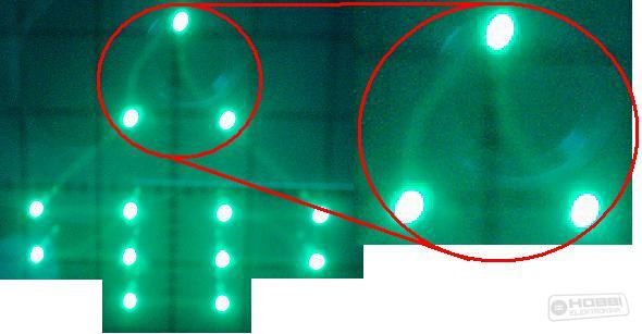

Az alábbi képen egy M betűt akartam kirajzolni. Látható, hogy a programban megadott pontok, vagyis a vektorok kezdő és végpontjai sokkal erősebben világítanak, mint a pontokat összekötő vonalak.
Az alábbi képen ki van nagyítva a másik probléma. Valamikor a pontokat összekötő vonalak nem egyenesek. Egy okos ember egyszer azt mondta, hogy talán azért van, mert az oszcilloszkóp X és Y eltérítésnek a sebessége nem azonos.
Amúgy ez egy fenyőfa akar lenni.
