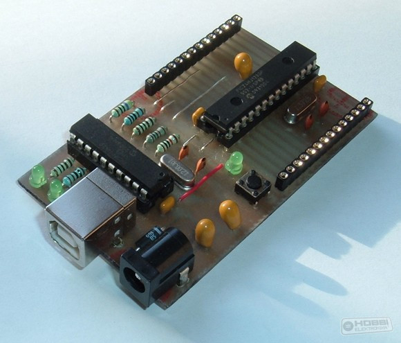

A PIC-kwik projekt: Mesterkedések PIC24 és dsPIC33 mikrovezérlőkkel c. tananyagom mintaprogramjainak kipróbálásához ajánlom ezt a házilag is könnyen elkészíthető panelt, amelyen a korábban már ismertetett PIC24 kísérleti áramkör mellett helyet kapott egy PIC18F14K50 mikrovezérlővel kialakított USB-UART protokol konverter is. Ennek haszna az, hogy így a tápellátás a számítógép USB csatlakozójáról vehető, másrészt a a Bully Bootloader nevű alkalmazás segítségével közvetlenül (programozó készülék nélkül) letölthetjük a kipróbálni kívánt programot, s az a futása során kommunikálni is tud a PC-vel, üzenetek kiírása, felhasználói input fogadása céljából.
A PIC-ador kártyát a honlapomon található a  "Mesterkedések PIC24 és dsPIC33 mikrovezérlőkkel" c.  tananyag (közismertebb nevén: PIC-kwik projekt) mintaprogramjainak kipróbálásához terveztem. A kártya lényegében a korábban már bemutatott PIC24H kísérleti áramkört tartalmazza, amelyet egy PIC18F14K50 mikrovezérlővel megvalósított USB-TTL soros átalakítóval is kiegészítettem.
A kártya tehát mindent tartalmaz, ami a legegyszerűbb mintaprogramok (ledflash.c, echo.c, reset.c) futtatásához kell. A kártya egy USB kábellel csatlakozik a számítógéphez, s ezen keresztül a kártya tápellátása és a kommunikáció is megoldott. A PIC24 mikrovezérlő minden lába ki van vezetve a kétoldalt elhelyezett hüvelysorokon, így a dugaszolós próbapanelhez való átkötő vezetékekkel könnyen csatlakoztathatjuk a kártyát kiegészítő áramkörökhöz vagy alkatrészekhez.
1. ábra: A PIC-ador kártya
A PIC-ador kártyát úgy alakítottam ki, hogy amatőr eszközökkel, házilag is könnyen elkészíthető legyen (egyoldalas nyomtatás, néhány átkötéssel, furatszerelt kivitel). A tápellátást elsődlegesen az USB csatlakozón keresztül kapja a kártya, de lehetőség van egy 7-9 V-os dugasztáp csatlakoztatására is. Egy nagyáramú Schottky védődióda gondoskodik róla, nehogy "megtápláljuk" a számítógép USB tápvonalát az USB kábel és a dugasztáp egyidejű csatlakoztatása esetén. A kártyát bootloaderes használatra szántam, ezért ICSP csatlakozást nem alakítottam ki rajta.
