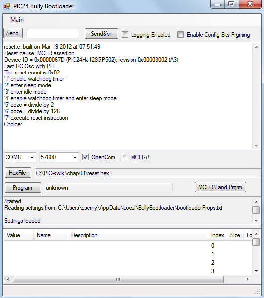

A picador.zip csomag tartalmazza a Bully Bootloader alkalmazást is, ami a PC oldalról kezeli a PIC-ador kártyával folytatott kommunikációt, s ez letöltő program is és terminálprogram is egyben. A program angol nyelvű leírása a program szerzőjének (Bob Reese) honlapján található. Az általunk is használt betöltő programmal  csak a legfrissebb kiadás (Version 0.25, Feb. 3. 2009.) kompatibilis. Az általam közzétett változatban egy apró módosítás történt, mivel a program eredeti kiadása kriksz-krakszokat jelenített meg az ékezetes betűk helyett. Az ő és ű betűk megjelenítése még így sem tökéletes, de már elviselhető. A fent említett helyről vagy a PIC-kwik projekt szoftver segédletéből letölthetjük a program forráskódját is, ami a Microsoft Visual C++ 2008 Express kiadásával fordítható le. A program futtatásához a .NET keretrendszer 3.5 kiadását is telepíteni kell (ha a rendszer még nem tartalmazza).
A Bully Bootloader program használata terminálként
Indítsuk el a Bully Bootloader programot (bin/winbootldr.exe), válasszuk ki az USB-UART átalakító tesztelésekor már felismertetett USB eszközhöz tartozó virtuális soros portot (pl. COM10), állítsunk be 57600 bit/s adatsebességet (most már kritikus ennek értéke, s meg kell, hogy egyezzen a beégetett MSU bootloaderben beállított sebességgel), s kattintsunk (tegyünk pipát) az OpenCom felirat elé! Ezután nyomjuk meg a PIC-ador kártyán a RESET gombot, s 2-3 másodpercen belül az alábbi ábrán látható menünek kell megjelennie a képernyőn, a Bully Bootloader alkalmazás ablakában.
7. ábra: A firmware-rel települt mintaprogram kipróbálása (reset.c)
Ezzel a bemutató programmal a mikrovezérlő különféle újraindítási lehetőségeit és energiatakarékos üzemmódjait próbálhatjuk ki. A választott menüpont sorszámát vagy közvetlenül a szövegablakba gépeljük be, vagy pedig a Send gomb melletti szövegmezőbe írhatjuk be (utóbbi esetben utána a Send gombra is rá kell kattintani ez elküldéshez).
Megjegyzés: a 2. vagy 3. menüpont után csak a PIC-ador kártya RESET gombjával "ébreszthetjük fel" a mikrovezérlőt az energiatakarékos módból!

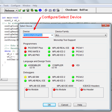

1. Ellenőrizzük, hogy az MPLAB IDE (integrált fejlesztői környezet) Configure/Select Device menüjében az Általad használt mikrovezérlő van-e kiválasztva!
8. ábra: A mikrovezérlő típusának beállítása az MPLAB IDE Configure/Select Device menüjében

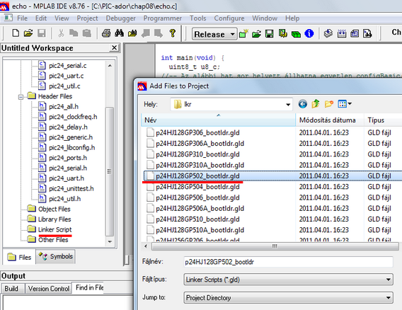

2. Add hozzá a projekthez a kiválasztott mikrovezérlő MSU bootloaderhez való linker állományát, hogy ne az alapértelmezettet használja a fordító! A projekt ablakban a Linker Script feliratra jobb gombbal kattintva a felbukkanó menüben válaszd ki az Add Files to Project menüpontot, s a felbukkanó ablakban keresd meg a kiválasztott mikrovezérlőhöz tartozó linker állományt! A linker scriptek a kibontott code_examples.zip állomány lib/lkr mappájában találhatók (az old nevű mappában az MSU bootloader régebbi változatához való linker állományok vannak, ezeket ne használd a PIC-kwik projekt v0.6, vagy annál frissebb kiadásában található bootloaderhez!). Tallózd be a megfelelő állományt, és kattints a Megnyitás gombra!
9. ábra: A kiválasztott mikrovezérlőhöz tartozó linker állomány hozzáadása a projekthez
