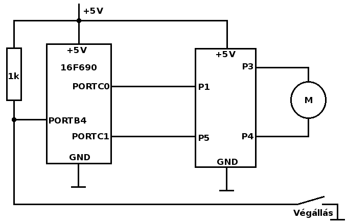

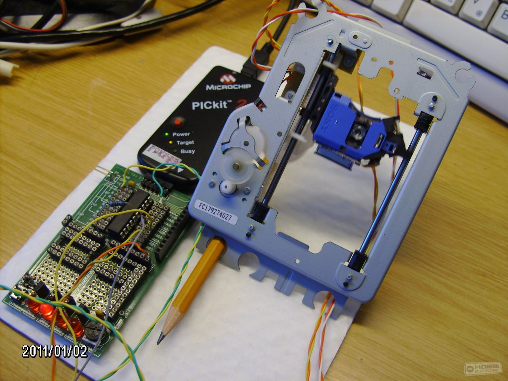

A PICkit demo panelja elég nagy lehetőségeket ad a vezetékek kötözgetéséhez. Én úgy döntöttem, hogy az illesztőpanel vezérlőpontjait a pic "C" PORT 0 illetve 1 lábaira kötöm, a végállás kapcsolót pedig az "B" PORT 4-es lábra és a GND-re, nem elfeljetve az 1 k ohm -os felhúzó ellenállást, ami szintén a "B" PORT 4-es lábához kapcsolódik, valamint az +5V-ra. A rendszer megtáplálásáról a PICkit2 gondoskodik.
A kimenetek állapotáról a demo panelen található LED-ek adnak majd némi infomációt illetve a végállás kapcsoló jelzése is ide lett másolva a 4. LED-re.
