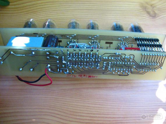

Mint már említettem, kifejezetten kicsi NYÁK-ot szerettem volna az órához készíteni. SprintLayout-ban terveztem ezt meg, amit innen tölthettek le. Jó bonyolultra sikeredett, több helyen kell IC lábak között átmennie a vezetősávnak, illetve ennél még kisebb helyeken kanyarognia, ezt a tervet csak profi nyákkészítési módszerekkel lehet kivitelezni, vasalással avagy fotózással.

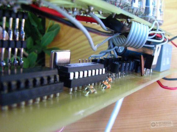

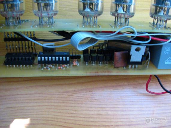

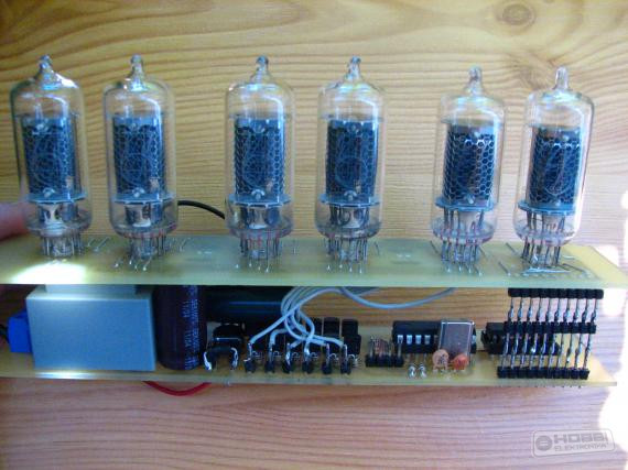

Szendvics-szerkezetű a panel, az alsó rész a meghajtó, a felső a csőpanel, ezt más csőtípusokhoz is át lehet tervezni. A két panelt tüskesor tartja egyben; konkrétan három darab 10-es tüskesort szükséges egymásra forrasztani, hogy áthidalják az alsó panel magasságát. Ezen a tüskesoron mennek át a felső panelra a számok "jelei". Az anódfeszültségeket szalagkábellel vittem át. Egyoldalas panelre terveztem a rajzot, a csőpanelen a tetemes mennyiségű átkötést mind alkatrészlábakból alakítottam ki. Az anódellenállások utólag kerültek a csőpanelra, eredetileg a vezérlőpanelen voltak, de melegedésük folytán azt nagyon felfűtötték, és valami furcsa módon emiatt reset-elgetni kezdett a PIC. A jelenlegi koncepcióban úgy gondolom, a felső NYÁK fóliaoldalára kéne őket forrasztani, a panellal párhuzamosan, és másik lábukra pedig egyenesen a szalagkábelt, ami megy le a vezérlőpanelre.
Akkor íme néhány kép magáról az áramkörről dobozolatlanul:

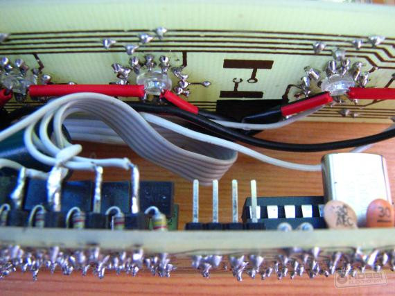

Ezen az utolsó képen nagyon szépen látszik, hogyan építettem be az alávilágító LED-eket. A csövek lábai között kifúrtam egy-egy 5mm-es lyukat, ahova alulról toltam be minden egyes LED-et. Lábukra persze zsugorcső szükséges, hogy ne okozzanak zárlatot. Eredetileg időegység-elválasztó glimmeket is szerettem volna bele, ott a helye a nyákon, de összerakás után nélküle is tetszett az óra, így nem foglalkoztam ezzel...
