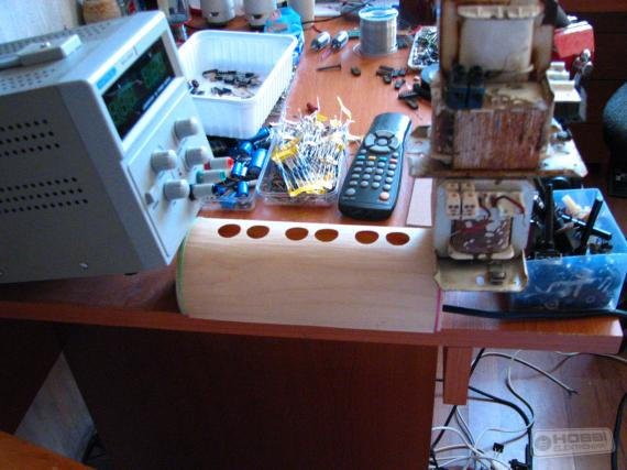

A dobozolás mindenkinek saját szájíze szerint történhet. Én egy nagyon különleges módszert választottam, és ugyan nagyon sok macera árán, de egy igazán szép dobozt sikerült faragni.
Ami kell hozzá: Deszka, és "Fa-papír". Az első egyszerű dolog, ám a másodikkal már lehetnek problémák. Az anyag hivatalos nevét nem tudom, ahogy ugyancsak azt sem, hogy lehet-e kapni. Ez igazi fából van, de mégis nagyon hajlékony, formálható. 1mm körüli vastagsággal bír. Én egy borcsomagolásból nyertem ki. Valószínű ilyet nem mindenki talál maga körül, de ezt lehet helyettesíteni mondjuk faszínű tapétával leregasztott vastag kartonpapírral is.
Először is a deszkából kivágtam két félkörívet, amik a doboz oldalát, és masszív tartását adják. Ezekbe belefaragtam a beállító nyomógombok, az alávilágítás-kapcsoló, és a bemenő vezeték helyét. Ezután méretre szabtam a "fa-papírt", pontosan kimértem, megrajzoltam, és körömollóval belevágtam a NIXIE-csövek helyét. Majd ezt a kettőt egyszerűen Technokol rapiddal egymáshoz ragasztottam, és mehet is bele az áramkör. Leírva egyszerűen hangzik, de a valóságban nagy macera volt a doboz elkészítésével, főleg ennek a pontosságával. Hogy a NYÁKba fixen beforrasztott csövek mindegyike átmenjen a neki vágott lyukon, nagyon nagy pontossággal kellett dolgozni.
Időközben GrandF-től kaptam az információt, hogy ez a "Fa-papír" egy bizonyos furnér, és a jobb barkácsboltokban kapható. Köszönöm neki! Egy kicsit több jellemző az anyagról: Igazi fából van, nem fűrészporból összeragasztott dolog, maximum 1mm vastag, és nagyon jól tűri a hajlítgatást, bár leginkább szálirányra merőlegesen.
Egy kép a száradó dobozról, összegumizva, és lenyomatva...
